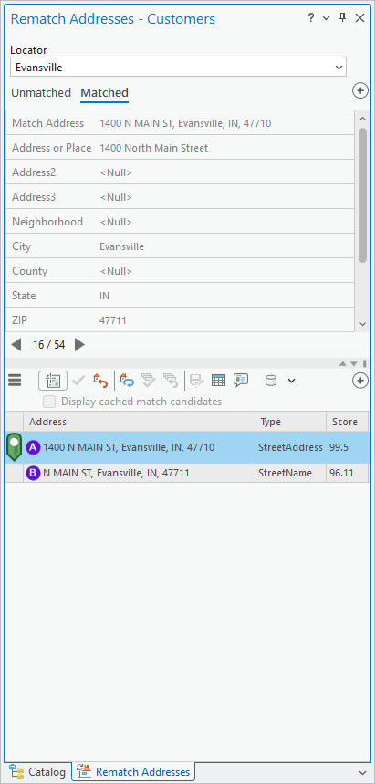

El panel Repetir geocodificación de direcciones se divide en varias partes, que se explican en detalle a continuación. Los datos y herramientas relevantes se agrupan juntos.
Ejemplo de panel Repetir geocodificación de direcciones
Puede cambiar el tamaño de las partes superior e inferior del panel apuntando a la línea situada entre las dos partes del panel. Cuando el puntero cambie al puntero de cambio de tamaño, puede hacer clic y arrastrar para aumentar o reducir el tamaño de las dos partes de forma proporcional. También puede hacer clic en los botones de flecha del lado derecho de la línea que se encuentra en el centro del panel para contraer la parte superior o inferior del panel. Una vez que se contraiga, haga clic en la flecha que señala en la dirección opuesta para expandir esa parte del panel.
Es recomendable mantener las dos partes del panel abiertas simultáneamente, ya que se necesita la información de ambas para saber cuál es la dirección en la que se está repitiendo la geocodificación y determinar el candidato con el que se está geocodificando la dirección.

Las tres categorías que se muestran en la parte superior del panel Repetir geocodificación de direcciones proporcionan una forma de ver y cambiar la dirección que está activa actualmente en el panel; solo se puede repetir la geocodificación o hacer coincidir la dirección activa.
Al hacer clic en las flechas de los dos lados de los números que muestran el registro activo, se selecciona la dirección anterior o siguiente en la pestaña de la categoría seleccionada (No concordadas, Concordadas o Coincidentes).
La dirección activa muestra un conjunto predeterminado de campos dibujado a partir de la tabla de atributos de la clase de entidad geocodificada. Cuando se hace concordar una dirección de manera interactiva, algunos valores se generan automáticamente como salida de geocodificación como, por ejemplo, los valores de los atributos Score, Side, Match_type y Match_addr. Todos los atributos de la tabla de datos de direcciones original están también presentes en la tabla de resultados de la geocodificación. Puede agregar o quitar los campos de la tabla que desea ver en el panel Repetir geocodificación para cada registro haciendo clic en el botón Seleccionar campos y después activando las casillas de verificación correspondientes a los campos que desea visualizar.
Los candidatos para la dirección activa se muestran en la parte inferior del panel. Para cada candidato disponible, se muestra siempre un conjunto de campos predeterminados: Matched, Address, Type y Score. Puede agregar campos adicionales y ocultar cualquiera de estos campos usando el botón Seleccionar campos . El botón Menú ofrece varias opciones. Puede aplicar el zoom para ver todos los candidatos visualizados en el mapa haciendo clic en Menú y en Hacer zoom a todo . Puede reordenar los candidatos partiendo de su orden predeterminado haciendo clic en Menú y haciendo clic después en Orden de clasificación predeterminado . También puede seleccionar un conjunto de direcciones de la clase de entidad geocodificada para centrarse en él en el panel Repetir geocodificación de direcciones usando consultas. Haga clic en Menú y, a continuación, haga clic en Consultas predefinidas si desea ver una lista de opciones para las consultas predefinidas disponibles que se pueden usar en la tabla o acceder a la opción para crear una consulta personalizada. Si realiza una selección eligiendo una de las consultas predefinidas o creando una propia, el panel Repetir geocodificación de direcciones se refresca y muestra únicamente aquellos registros seleccionados por la consulta y no todos los registros de la tabla. Esos registros se siguen ordenando en las tres categorías disponibles: No concordadas, Concordadas y Coincidentes.

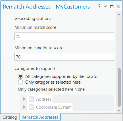

Modificar opciones de geocodificación
Seleccione Agregar o modificar localizador en el menú desplegable Localizadores para modificar las opciones de geocodificación de cualquier localizador que desee utilizar para repetir la geocodificación.
Opciones de geocodificación en el panel Repetir geocodificación de direcciones
Solo se muestran las opciones de geocodificación que son compatibles con un localizador determinado. La modificación de la configuración de geocodificación no cambia la configuración original en el localizador. Como resultado, cualquier configuración de geocodificación que modifique no se guarda si guarda el proyecto y sale de la aplicación; se le pedirá que modifique de nuevo las opciones de geocodificación si lo hace.
