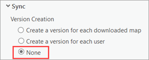

  • Habilitar la sincronización
  • Defina la opción de sincronización como Ninguna.
    La opción Ninguno de Creación de versión sincronizada está seleccionada.

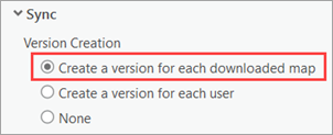

  • Use la opción de sincronización predeterminada para crear versiones.
    La opción predeterminada Sincronizar creación de versión crea una versión para cada mapa descargado.
    No utilice la opción Ninguno, ya que hará que la colaboración falle.
