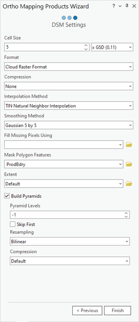

  7. En la ventana Configuración de DSM, establezca un valor de Tamaño de celda adecuado para el DSM.
    El valor predeterminado de Tamaño de celda es 5 x GSD.
  8. En Formato, elija un valor de la lista desplegable.
  9. Opcionalmente, elija un valor de Compresión.
  10. Establezca un valor de Método de interpolación, como Bilineal.
  11. Elija un valor de Método de suavizado en la lista desplegable.
  12. En Entidades poligonales de máscara, seleccione una clase de entidad para establecer el límite y restringir la salida del producto DSM.
    Configuración de DSM del asistente de Productos de representación cartográfica de ortofotos
  13. Acepte el resto de ajustes predeterminados y haga clic en Finalizar.

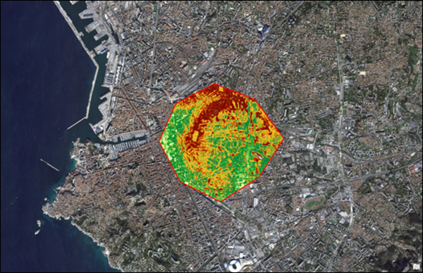

    Se crea el DSM, definido por el polígono de máscara.
    DSM de representación cartográfica de ortofotos definido por un polígono de máscara
