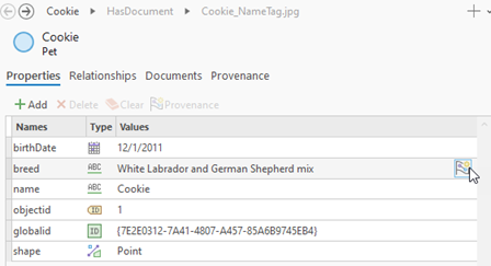

Agregar procedencia desde la pestaña Propiedades
Mientras visualiza las propiedades de una entidad o relación, puede definir la procedencia de una propiedad mediante el cuadro de diálogo Agregar procedencia.
  1. Seleccione una entidad o relación en la investigación.
  2. En el panel de detalles de la investigación, haga clic en la pestaña Propiedades.
    Se enumeran todas las propiedades de este elemento.

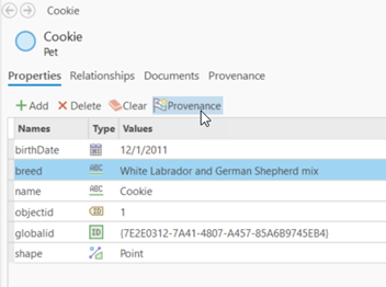

  3. Haga clic en la propiedad para la que desea proporcionar información de origen.
  4. Haga clic en el botón Procedencia situado en la parte superior de la lista de propiedades.
    Haga clic en el botón Procedencia situado en la parte superior de la lista de propiedades para abrir el cuadro de diálogo Agregar propiedades.

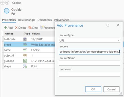

    Aparece el cuadro de diálogo Agregar procedencia.
  5. En el cuadro de diálogo Agregar procedencia, haga clic en la lista desplegable sourceType y haga clic en el valor asociado al tipo de información de procedencia que va a proporcionar.
  6. Haga clic en el cuadro de texto fuente y proporcione un valor apropiado que defina la fuente.
    • Documento: busque el documento escribiendo una palabra completa o parcial del nombre para mostrar o una propiedad de la entidad del documento. Los documentos con valores de propiedades que coinciden total o parcialmente con el texto que ha escrito aparecen en una lista. Mantenga el puntero sobre un documento para determinar cuál es la fuente correcta y haga clic en ella en la lista.
    • URL: escriba una URL o una ruta de archivo de red.
    • Cadena de caracteres: escriba la información de la fuente.
    Escriba una URL que identifique la fuente de información almacenada en la propiedad.
  7. Opcionalmente, haga clic en el cuadro de texto sourceName y escriba el título de la página web o el nombre del archivo de la fuente.
  8. Opcionalmente, haga clic en el cuadro de texto comentario y escriba información sobre cómo el material de origen define el valor de la propiedad.
  9. Opcionalmente, si hay alguna propiedad adicional disponible en el cuadro de diálogo Agregar procedencia para el registro de procedencia, proporcione los valores apropiados para esas propiedades.
  10. Haga clic en Aceptar.

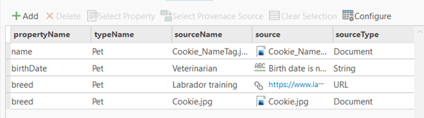

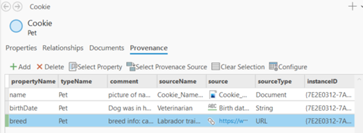

    La pestaña Procedencia está seleccionada en el panel de detalles. El nuevo registro de procedencia se agrega al final de la lista de registros existentes para esta entidad o relación.
    Los nuevos registros de procedencia aparecen al final de la lista.

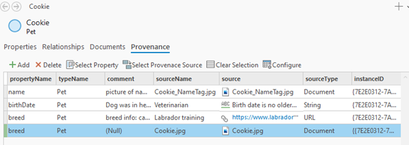

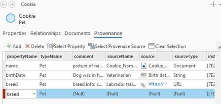

    • En la pestaña Procedencia, haga clic en el botón Agregar situado en la parte superior de la lista. En la lista desplegable de la columna propertyName, haga clic en la propiedad para la que desea proporcionar información de origen.
    La pestaña Procedencia está seleccionada. Se enumeran todos los registros de procedencia existentes para este elemento y se agrega un nuevo registro de procedencia vacío al final de la lista.
    Se agrega un nuevo registro de procedencia vacío a la lista.
    De forma predeterminada, la columna typeName contiene el nombre del tipo de entidad o de relación del elemento seleccionado. La columna instanceID contiene el globalid de la entidad o relación seleccionada. La columna propertyName contiene el nombre de la propiedad seleccionada en la pestaña Propiedades o el valor sobre el que ha hecho clic en la lista.

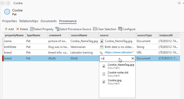

  3. Haga clic en la columna sourceType y pulse el valor asociado al tipo de información de origen que vaya a proporcionar.
    Haga clic en el tipo de información de procedencia asociado a este registro de procedencia en la lista desplegable.
  4. Haga clic en la columna source y proporcione un valor apropiado que defina la fuente.
    Los documentos que se corresponden con el texto que ha escrito aparecen en la lista de resultados de la búsqueda.

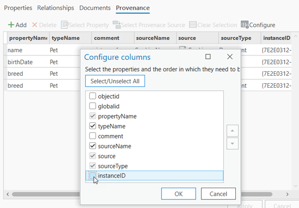

  3. Haga clic en el botón Configurar situado en la parte superior de la lista.
    Aparece el cuadro de diálogo Configurar columnas.
  4. En el cuadro de diálogo Configurar columnas, marque las propiedades del registro de procedencia que desee ver y desmarque las propiedades que desee ocultar.
    Las propiedades se marcan y desmarcan en el cuadro de diálogo Configurar columnas.
  5. Haga clic en Aceptar.
    Solo aparecen en la lista las propiedades del registro de procedencia marcadas.

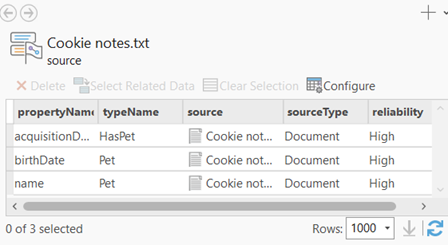

    Lista de propiedades del registro de procedencia

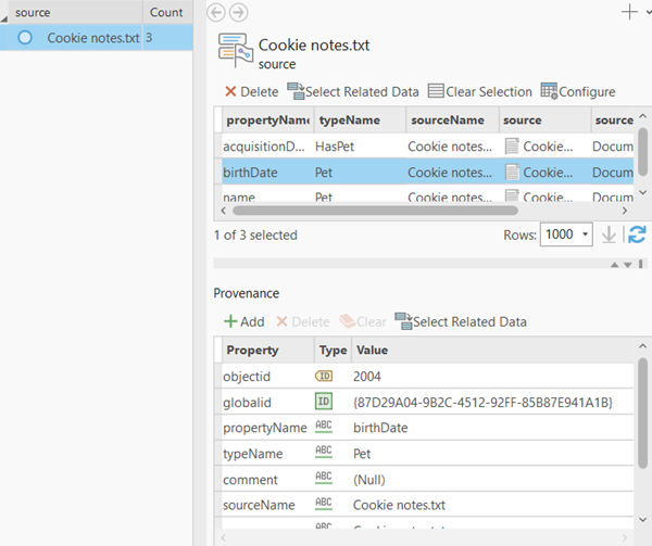

Explorar todos los registros de procedencia asociados a una fuente
Puede explorar la fuente de un registro de procedencia y ver todos los registros de procedencia asociados a la misma fuente. Después, podrá volver a la entidad o relación previamente seleccionada.
  2. En el panel de detalles, en la pestaña Procedencia, haga clic en un registro de procedencia.
  3. Haga clic con el botón derecho en el registro de procedencia seleccionado y haga clic en Seleccionar fuente de procedencia .
    La pestaña Procedencia del panel Contenido de la investigación se selecciona, igual que el valor de origen del registro de procedencia en la investigación. Todos los registros de procedencia con la misma fuente aparecen en el panel de detalles. El registro de procedencia original que se seleccionó permanece seleccionado en la lista.
    El valor de origen del registro de procedencia se selecciona en la investigación.
  4. Para volver a la entidad original en la investigación, haga clic en Seleccionar datos relacionados en la parte superior de la lista de registros de procedencia.

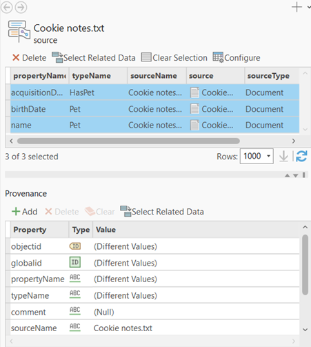

Personalizar y modificar registros de procedencia
A medida que explora el gráfico de conocimiento y sus fuentes, puede aportar información adicional para aclarar la información proporcionada por la fuente. Puede personalizar los registros de procedencia de un gráfico de conocimiento para agregar propiedades y editar muchos registros de procedencia a la vez para agregar la nueva información.
  1. Haga clic en la pestaña Procedencia del panel Contenido de la investigación.
  2. Haga clic en un encabezado asociado a una de las propiedades del registro de procedencia, como el encabezado Por fuente .
    Los valores asociados a la propiedad de registro de procedencia seleccionada se enumeran en la vista de investigación junto con un recuento de los registros de procedencia asociados al mismo valor de propiedad.
  3. Busque, consulte o navegue por la lista de valores de procedencia y seleccione el valor que le interese.
    Seleccione un valor de registro de procedencia en la investigación.
  4. Seleccione todos los registros de procedencia que aparecen en la parte superior del panel de detalles.
    Las propiedades de los registros de procedencia seleccionados aparecen en la parte inferior del panel de detalles.
    Seleccione todos los registros de procedencia en la parte superior del panel de detalles.
  5. Haga clic en Agregar en la parte superior de la lista de propiedades.
  6. Desplácese hasta la nueva propiedad vacía que se ha agregado a la lista.
  7. Escriba un nombre para la nueva propiedad en la columna Property y pulse Intro.
  8. Haga clic en el tipo de dato apropiado para la propiedad de la columna Type.
  9. Haga clic en la columna Value y escriba un valor adecuado.
    Escriba un valor de propiedad que se aplique a todos los registros de procedencia seleccionados.
  10. Haga clic en Aplicar en la parte inferior de la pestaña Procedencia.
    El panel de detalles se refresca para dar cabida a la nueva propiedad que se ha agregado a todos los registros de procedencia seleccionados.
    La nueva propiedad aparece en la lista de registros de procedencia.
