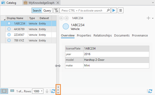

  1. Haga clic en un tipo de entidad en el panel Contenido y en una entidad de la lista de contenido para ver información sobre ella en el panel de detalles.
    La expresión de visualización y el tipo de entidad se muestran en la parte superior del panel de detalles. Por ejemplo, si el tipo de entidad representa a una persona, una expresión de visualización puede mostrar el nombre de la persona. En la expresión de visualización, se selecciona la pestaña Vista general en el panel de detalles. De forma predeterminada enumera todas las propiedades de la entidad seleccionada, pero puede personalizarse para cada tipo de entidad a fin de mostrar un resumen adecuado.
  2. Cambie el tamaño del panel de detalles de la vista de investigación para poder ver el panel y la lista de contenido arrastrando el divisor entre ellos.
    También puede utilizar los botones del divisor para utilizar todo el espacio de la vista de investigación para el panel de detalles o la lista de contenido.
    Flechas para cambiar el tamaño del panel de detalles

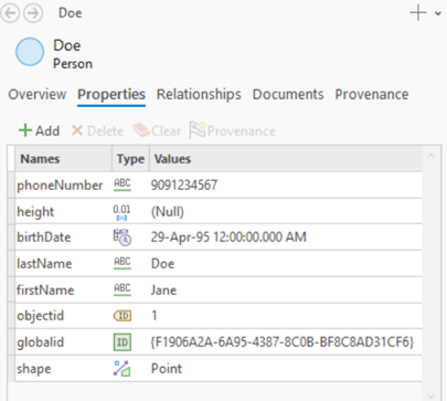

  3. Haga clic en la pestaña Propiedades del panel de detalles.
    La pestaña Propiedades enumera todas las propiedades de la entidad seleccionada. Por ejemplo, una entidad de tipo Persona podría tener propiedades como el nombre, los apellidos, la fecha de nacimiento, la altura y el número de teléfono. Los nombres de propiedad aparecen en la columna Names, el tipo de datos de la propiedad aparece en la columna Type y los valores de propiedad aparecen en la columna Values. Si se desconoce la altura de la persona y, por tanto, no se ha establecido un valor para esta propiedad, el texto <Null> aparece en la columna Values.
    Propiedades de una entidad en el panel de detalles de la investigación

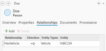

  4. Haga clic en la pestaña Relaciones del panel de detalles.
    Se enumeran todas las relaciones definidas entre el elemento seleccionado y otras entidades del gráfico de conocimiento. Cada tipo de relación aparece en la columna Relationship. La dirección de la relación aparece en la columna Direction. La entidad con la que se asocia el elemento seleccionado se muestra en la columna Entity.
    Por ejemplo, si la entidad seleccionada tiene el tipo Persona, puede tener una relación como HasVehicle. La dirección sería de avance, de la persona al coche, y aparecería una expresión que identifique a la entidad del coche en la columna Entity.
    Relaciones de una entidad en el panel de detalles de la investigación
    Del mismo modo, si la entidad seleccionada tiene el tipo Vehículo, puede tener varias relaciones HasVehicle enumeradas en varias filas, en las que cada fila identifica un copropietario del coche. La dirección sería de retroceso, de la persona al coche, y aparecería una expresión que identifique a cada entidad Persona en la columna Entity para la fila correspondiente.

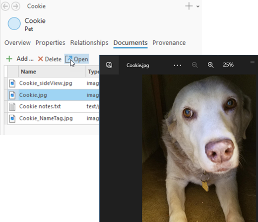

  9. Haga clic en la pestaña Documentos del panel de detalles.
    Se enumeran todos los documentos asociados a la entidad actualmente seleccionada. El nombre de archivo de cada documento aparece en la columna Name y el tipo de documento aparece en la columna Type.
    Los documentos asociados a la entidad actual aparecen en la pestaña Documentos.
  10. Haga clic en la fila de uno de los documentos de la lista para seleccionarlo.
  11. Haga clic en el botón Abrir situado en la parte superior de la lista para abrir el documento y ver su contenido.
    El documento se abre en una aplicación adecuada según determine el sistema operativo Windows.
    El documento asociado a la entidad se abre utilizando una aplicación apropiada.

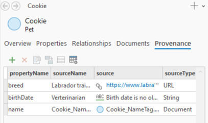

  12. En el panel de detalles de la investigación, haga clic en la pestaña Procedencia.
    Se enumeran todos los registros de procedencia asociados a la entidad actualmente seleccionada. Puede ver las propiedades de cada registro de procedencia en esta lista.
    Los registros de procedencia asociados a la entidad actual se enumeran en la pestaña Procedencia.
  13. Haga clic con el botón derecho en un registro de procedencia y haga clic en Abrir fuente de procedencia .
    La página web o el archivo que es la fuente de información almacenada en una de las propiedades de la entidad se abre en una aplicación adecuada.
    La fuente identificada por el registro de procedencia se abre utilizando una aplicación apropiada.

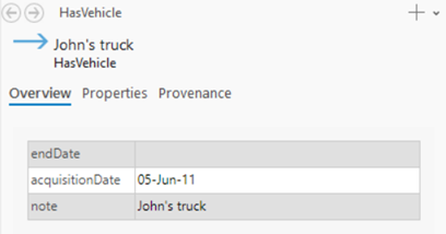

Ver detalles de una relación
Cuando selecciona una instancia de una relación en la lista de contenido de la investigación, el panel de detalles enumera todas las propiedades de la relación y las entidades con las que está asociada. Si se seleccionan muchas relaciones, los valores se muestran en cada posición cuando todas las relaciones seleccionadas tienen el mismo valor. Aparece texto como (Different Values) si alguna relación seleccionada tiene un valor diferente.
Mientras visualiza los detalles de una relación, puede explorar con más detalle las entidades a las que está asociada para comprender mejor su contexto.
  1. Haga clic en un tipo de relación en el panel Contenido y haga clic en una relación de la lista de contenido para ver información sobre ella en el panel de detalles.
    La expresión de visualización y el tipo de relación se muestran en la parte superior del panel. En la expresión de visualización, se selecciona la pestaña Vista general en el panel de detalles. De forma predeterminada, se muestran todas las propiedades de la relación seleccionada, pero puede personalizarse para cada tipo de relación.
    Vista general de una relación en el panel de detalles de la investigación.

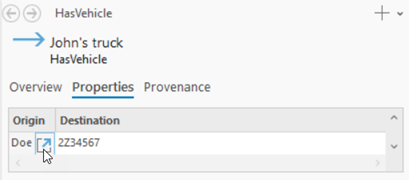

  2. Haga clic en la pestaña Propiedades del panel de detalles.
    La definición de esta relación aparece en la tabla de la parte superior. La entidad desde la que se origina la relación se identifica en la columna Origin y la entidad que es el destino de la relación se identifica en la columna Destination. Por ejemplo, una relación de tipo HasVehicle podría definirse con el origen como una entidad Persona en el destino como una entidad Vehículo.
    Las propiedades de esta relación se enumeran en la tabla de la parte inferior. Por ejemplo, una relación HasVehicle podría tener propiedades como la fecha de adquisición, la fecha de finalización y las notas. Los nombres de propiedad aparecen en la columna Names. El tipo de datos del valor aparece en la columna Type. Los valores de propiedad aparecen en la columna Values. Si se desconoce el valor de una propiedad y, por tanto, no se ha establecido ningún valor, <Null> aparece en la columna Values.
    Propiedades de una relación en el panel de detalles de la investigación.
  3. Para obtener más información sobre las entidades conectadas por la relación, pase el cursor por una entidad en la columna Origin o Destination.
    Aparece el botón Abrir .
    Una entidad para ver el botón Abrir
  4. Haga clic en el botón Abrir de una entidad relacionada.

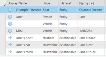

Si se seleccionan muchas entidades o relaciones del mismo tipo en la investigación, el panel de detalles muestra todos los valores de propiedad que comparten. Sin embargo, el panel de detalles solo muestra propiedades que son comunes a todas las entidades y relaciones seleccionadas en la investigación. Si las entidades o relaciones seleccionadas tienen distintos tipos, objectid y globalid pueden ser las únicas propiedades compartidas por los tipos.
El panel de detalles muestra las propiedades comunes a todos los elementos seleccionados.
Puede ser más productivo comparar valores de propiedad directamente en la lista de contenido de la investigación de muchas entidades y relaciones al mismo tiempo. Las columnas de visualización permiten ver y contrastar valores de propiedad de todos los elementos de la lista de contenido. Los distintos tipos pueden tener nombres diferentes para la misma propiedad; puede mostrar estos valores en la misma columna.

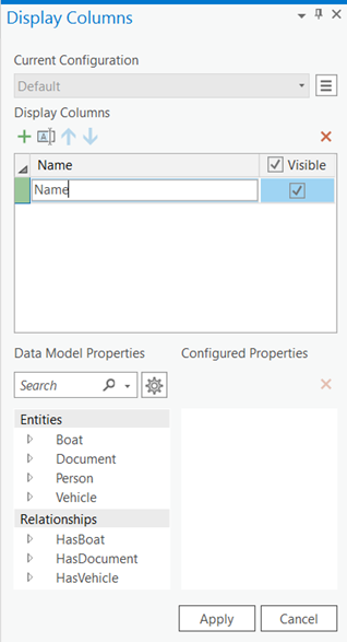

Para crear una columna de visualización, siga estos pasos:
  1. En la pestaña Investigación de la cinta, en el grupo Mostrar columnas, haga clic en Mostrar columnas .
    Aparece el panel Mostrar columnas.
  2. Haga clic en el botón Agregar columna de visualización .
    Se agrega una fila a la lista Mostrar columnas y el nombre predeterminado para la nueva columna se puede editar inmediatamente.
  3. Escriba un nombre para la columna de visualización y pulse la tecla Intro.
    Por ejemplo, escriba Nombre.
    Nombre de una nueva columna de visualización

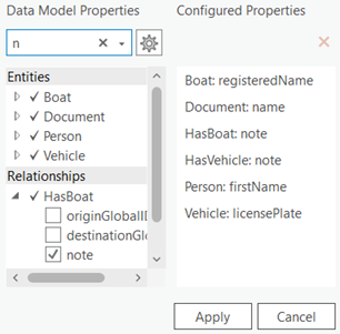

  4. Bajo el encabezado Propiedades del modelo de datos, haga clic en el expansor correspondiente a los tipos de entidad y tipos de relación para enumerar sus propiedades.
  5. Cuando hay muchos tipos y cada tipo tiene muchas propiedades, filtre la lista de entidades y relaciones para encontrar la propiedad que está buscando. Bajo el encabezado Propiedades del modelo de datos, haga clic en el cuadro de texto Buscar y empiece a escribir el nombre de la propiedad que desea buscar.
    Puede buscar una propiedad por nombre.
  6. Para cada tipo de entidad y tipo de relación, active la propiedad cuyos valores aparecerán en la columna de visualización de todos los tipos a los que debe aplicar la columna de visualización.
    Por ejemplo, si el gráfico de conocimiento tiene tipos de entidad para Embarcaciones, Automóviles y Motos y todos tienen una propiedad Modelo, active la propiedad de todos los tipos de entidad para mostrar el valor del Modelo en la misma columna de visualización. Las propiedades seleccionadas pueden tener nombres diferentes.
    Las propiedades que participan en la columna de visualización pueden tener nombres diferentes.
  7. Haga clic en Aplicar.
La nueva columna de visualización aparece en la lista de contenido. Las entidades de los tipos apropiados mostrarán los valores de propiedad seleccionados en la columna de visualización. Por ejemplo, si aparecen entidades de embarcaciones y automóviles en la lista de contenido, la columna Visualización del modelo mostrará los valores de cada barco y automóvil con esta propiedad.
Una columna de visualización muestra los valores de las distintas propiedades correspondientes a cada tipo.

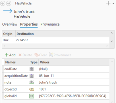

Personalizar la pestaña Propiedades
La pestaña Propiedades enumera todas las propiedades de la entidad o relación seleccionada. Una entidad o relación puede tener muchas propiedades. Puede configurar qué propiedades son visibles y el orden de las propiedades. Puede guardar la configuración de la pestaña Propiedades para todas las investigaciones que comparten el servicio de grafos de conocimiento.
  1. En el panel Contenido, en la pestaña Investigación, seleccione un tipo de entidad o relación.
  2. En el panel de detalles, haga clic en la pestaña Propiedades.
  3. Haga clic en el botón Configurar propiedades .
    Aparecerá el cuadro de diálogo Configurar propiedades.
  4. En el cuadro de diálogo Configurar propiedades, marque las propiedades que desea ver y desmarque las que desea ocultar.
  5. Para cambiar el orden en que aparecen las propiedades, haga clic en una propiedad y, a continuación, haga clic en los botones de flecha situados a los lados del cuadro de diálogo Configurar propiedades para mover la propiedad hacia arriba o hacia abajo en la lista. Si lo desea, haga clic en una propiedad y arrástrela a otra posición de la lista.
  6. Haga clic en Aceptar.
    Solo aparecerán en la lista las propiedades que se hayan marcado en el cuadro de diálogo Configurar propiedades.
  7. En la pestaña Investigación, en el grupo Administrar, haga clic en Guardar propiedades predeterminadas para guardar el diseño de la pestaña de propiedades en el servicio de grafos de conocimiento.
  8. Si lo desea, en la pestaña Investigación, en el grupo Administrar, haga clic en Administrar propiedades predeterminadas para eliminar el diseño de la pestaña de propiedades del servicio de grafos de conocimiento.

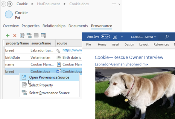

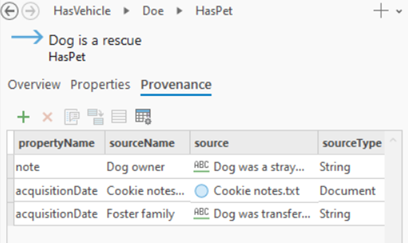

Personalizar la pestaña Procedencia
Un registro de procedencia puede tener muchas propiedades. Puede configurar qué columnas aparecen en la pestaña Procedencia para ver solo las propiedades que necesita y cambiar el orden de las columnas de propiedades. Puede guardar la configuración de la propiedad de procedencia para todas las investigaciones que comparten el servicio de grafos de conocimiento.
  2. En el panel de detalles, haga clic en la pestaña Procedencia.
  4. En el cuadro de diálogo Configurar propiedades, marque las propiedades del registro de procedencia que desea ver y desmarque las propiedades que desea ocultar.
  7. En la pestaña Investigación, en el grupo Administrar, haga clic en Guardar propiedades predeterminadas para guardar el diseño de las propiedades de procedencia en el servicio de grafos de conocimiento.
  8. Si lo desea, en la pestaña Investigación, en el grupo Administrar, haga clic en Administrar propiedades predeterminadas para eliminar el diseño de las propiedades de proveniencia del servicio de grafos de conocimiento.
