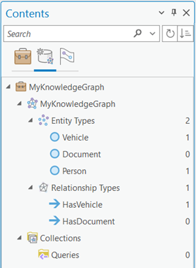

El panel Contenido de una investigación tiene al menos dos pestañas. Los tipos de entidades y relaciones para los que existen instancias en el gráfico de conocimiento se enumeran en la pestaña Por tipo Investigación; se trata de la pestaña seleccionada de forma predeterminada.
Lista de tipos de entidad y relación en uso en la pestaña Por tipo
La pestaña Modelo de datos enumera todos los tipos de entidad y relación definidos en el modelo de datos del gráfico de conocimiento, incluidos los tipos para los que aún no existen instancias en el gráfico.
Lista de todos los tipos de entidad y relación definidos en el gráfico de conocimiento en la pestaña Modelo de datos

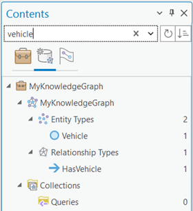

Si está trabajando con un gráfico de conocimiento complicado, puede buscar tipos de entidad y relación específicas con el cuadro de texto Buscar situado en la parte superior del panel Contenido. A medida que escribe, la lista de entidades y relaciones se filtra para incluir solo los tipos cuyos nombres coinciden con su texto.
Búsqueda de tipos de entidad y relación específicos por su nombre en el panel Contenido.

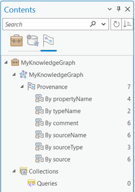

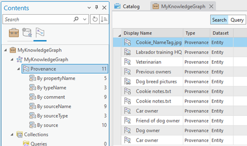

Ver registros de procedencia
Si la procedencia está habilitada para el gráfico de conocimiento, el panel Contenido también tiene una pestaña Procedencia que le permite explorar los registros de procedencia. Cada registro de procedencia define la fuente de un valor de propiedad. Cada propiedad de una entidad o relación puede asociarse a muchos registros de procedencia.
Explore los registros de procedencia en la pestaña Procedencia.
Puede explorar los registros de procedencia seleccionando los encabezados del panel Contenido. Los nombres de los encabezados se determinan cuando se crea el gráfico de conocimiento, en función de cómo estén configuradas las propiedades del registro de procedencia. Al hacer clic en un encabezado, aparece un resumen de los valores asociados a cada propiedad del registro de procedencia en la vista de investigación.
  1. En la pestaña Procedencia del panel Contenido, haga clic en el encabezado Procedencia de la lista.
    El número total de registros de procedencia en el gráfico de conocimiento aparece junto al encabezado.
    De forma predeterminada, los primeros 1.000 registros de procedencia aparecen en la vista de investigación. El número actual de registros de procedencia mostrados en la investigación se indica en la barra de estado. Las propiedades básicas de cada registro de procedencia aparecen en la lista.
    Los registros de procedencia aparecen en la vista de investigación.

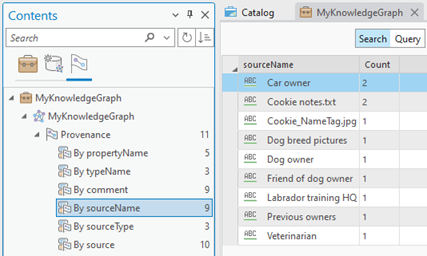

    Cada registro de procedencia se identifica utilizando el valor de la columna Nombre de visualización. Muestra el valor de la propiedad sourceName del registro. El icono situado junto al nombre de visualización indica si la fuente asociada al registro de procedencia es un documento , una URL o un texto .
  2. Haga clic en un encabezado asociado a una de las propiedades del registro de procedencia, como el encabezado Por sourceName .
    Los siguientes encabezados están disponibles de forma predeterminada.
    Por propertyName
    Cuando se selecciona este encabezado, se muestra en la investigación el nombre de cada entidad o propiedad de relación con un registro de procedencia, junto con un recuento de los registros de procedencia asociados a esa propiedad. El nombre predeterminado para esta propiedad del registro de procedencia es propertyName. El número total de propiedades asociadas a los registros de procedencia aparece en el panel Contenido junto al encabezado.
    Por typeName
    Cuando se selecciona este encabezado, se muestra en la investigación el nombre de cada tipo de entidad o tipo de relación con un registro de procedencia, junto con un recuento de los registros de procedencia asociados a ese tipo. El nombre predeterminado para esta propiedad del registro de procedencia es typeName. El número total de tipos de entidad y relación asociados a los registros de procedencia se enumera en el panel Contenido junto al encabezado.
    Por comment
    Cuando se selecciona este encabezado, se enumeran todos los comentarios en la investigación junto con un recuento de los registros de procedencia asociados a ese comentario. El nombre predeterminado para esta propiedad del registro de procedencia es comment. El número total de comentarios únicos en todos los registros de procedencia aparece en el panel Contenido junto al encabezado.
    Por sourceName
    Cuando se selecciona este encabezado, todos los valores del nombre de la fuente aparecen en la investigación, junto con un recuento de los registros de procedencia asociados a ese nombre de fuente. El nombre predeterminado para esta propiedad del registro de procedencia es sourceName. El número total de nombres de fuente únicos en todos los registros de procedencia aparece en el panel Contenido junto al encabezado.
    Por sourceType
    Cuando se selecciona este encabezado, todos los valores del tipo de fuente aparecen en la investigación, junto con un recuento de los registros de procedencia asociados a ese tipo de fuente. El nombre predeterminado para esta propiedad del registro de procedencia es sourceType. El número total de tipos de fuente únicos en todos los registros de procedencia aparece en el panel Contenido junto al encabezado.
    Por source
    Cuando se selecciona este encabezado, todos los valores de fuente aparecen en la investigación, junto con un recuento de los registros de procedencia asociados a esa fuente. El nombre predeterminado para esta propiedad del registro de procedencia es source. El número total de fuentes únicas aparece en el panel Contenido junto al encabezado.
    Los valores asociados a cada propiedad de registro de procedencia se enumeran en la vista de investigación junto con un recuento de los registros de procedencia asociados a la propiedad.
    Todos los valores de los nombres de fuente de todos los registros de procedencia figuran en la investigación.

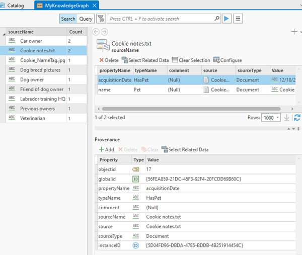

  3. Haga clic en un valor de propiedad en la lista de contenido de la vista de investigación.
    De forma predeterminada, los primeros 1.000 registros de procedencia asociados al valor de la propiedad aparecen en el panel de detalles. El número actual de registros de procedencia mostrados en la vista de investigación se indica bajo la lista.
    Los registros de procedencia asociados a un valor de propiedad específico se enumeran en el panel de detalles.
  4. Haga clic en uno o varios registros de procedencia de la lista situada en la parte superior del panel de detalles.
    Las propiedades asociadas a los registros seleccionados se muestran en la parte inferior del panel de detalles. Si se seleccionan muchos registros de procedencia, se muestran los valores de cada propiedad si todos los registros seleccionados tienen el mismo valor. Aparece un texto como (Valores diferentes) si algún registro de procedencia seleccionado tiene un valor diferente para una propiedad determinada.

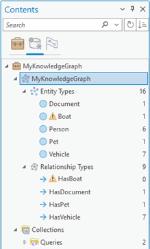

Como otros usuarios de su equipo actualizan los datos de la base de datos Neo4j, la información utilizada por ArcGIS Pro para comunicarse con la base de datos queda obsoleta. ArcGIS Pro puede enumerar nuevos tipos de entidad y tipos de relación, y las consultas devolverán los datos más recientes. Sin embargo, los histogramas y las búsquedas no conocerán los nuevos tipos o las propiedades nuevas y no incluirán datos nuevos.
Aparece un símbolo de advertencia en el panel Contenido de la investigación para indicar que se debe actualizar un tipo de entidad o una relación. Del mismo modo, aparece un símbolo de advertencia en el panel de detalles de la investigación para indicar que una propiedad no está sincronizada.
El tipo de entidad Barco y el tipo de relación HasBoat tienen un símbolo de advertencia en el panel Contenido.
En la pestaña Investigación, en el grupo Herramientas, haga clic en Sincronizar modelo de datos para actualizar la información mantenida por ArcGIS Knowledge sobre los datos y el modelo de datos en la base de datos Neo4j. Aparecerá una notificación indicando que el proceso ha comenzado.
Tras evaluar la base de datos Neo4j y realizar las actualizaciones necesarias, aparece otra notificación indicando que el proceso ha finalizado. En el panel Contenido, haga clic en el botón Refrescar situado junto al cuadro de texto Buscar para ver el modelo de datos actualizado en ArcGIS Pro. En la pestaña Investigación, en el grupo Herramientas, haga clic en Refrescar todo para ver las actualizaciones del modelo de datos reflejadas en un gráfico de vínculos, por ejemplo.
