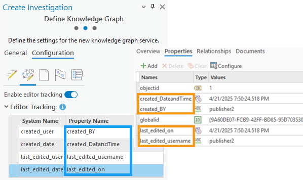

Configurar rastreo del editor
La opción de rastreo del editor agrega cuatro propiedades a todos los tipos de relación y entidad de gráfico de conocimiento para rastrear quién crea y edita los datos y la hora en la que se producen los cambios. Siga estos pasos para configurar cómo se define el rastreo del editor en el servicio de gráficos de conocimiento. Esta configuración se almacena como parte de la definición del servicio ArcGIS Knowledge Server que se crea.
Nota:
El rastreo del editor no puede agregarse a los gráficos de conocimiento que utilizan un data store NoSQL que contiene datos administrados por el usuario. Esta opción no está disponible para gráficos de conocimiento de archivos.
  1. Haga clic en la pestaña Configurar rastreo del editor .
  2. Active el botón de alternacia Habilitar el rastreo del editor para registrar quién ha cambiado los datos en el servicio de gráficos de conocimiento.
  3. También puede configurar cómo se definen las propiedades de rastreo del editor en el gráfico de conocimiento.
    Se crea un conjunto de propiedades mostrado abajo para todos los datos del gráfico de conocimiento cuando el rastreo del editor está activado. Si proporciona nombres personalizados para estas propiedades, verá esos nombres cuando explore los datos en la investigación.
    created_user
    Usuario que ha creado los datos del gráfico de conocimiento. El nombre predeterminado de la propiedad es created_user.
    created_date
    Fecha y hora en los que se crean los datos en el gráfico de conocimiento. Valores en formato MM/DD/AAAA y UTC. El nombre predeterminado de la propiedad es created_date.
    last_edited_user
    Usuario que ha actualizado los datos del gráfico de conocimiento en fechas más recientes. El nombre predeterminado de la propiedad es last_edited_user.
    last_edited_date
    Fecha y hora del cambio más reciente de los datos del gráfico de conocimiento. Valores en formato MM/DD/AAAA y UTC. El nombre predeterminado de la propiedad es last_edited_date.
    Cuando se crea el gráfico de conocimiento, el texto que usted proporciona se utiliza para identificar las propiedades de rastreo del editor.
    Los nombres personalizados de las propiedades aparecen cuando visualiza los datos del gráfico de conocimiento.

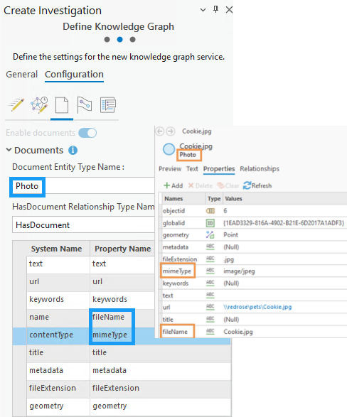

Configurar documentos
Puede hacer referencia a documentos de un gráfico de conocimiento para proporcionar contexto a una entidad o una relación en la que participa. Un documento en el gráfico de conocimiento es una referencia a un archivo en la ubicación donde se almacena o a un sitio web o documento disponible en Internet. Puede configurar cómo se representan los documentos en el gráfico de conocimiento. Esta configuración se almacena como parte de la definición del servicio ArcGIS Knowledge Server que se crea.
Nota:
Los documentos no se pueden agregar a gráficos de conocimiento que utilizan un data store NoSQL que contiene datos administrados por el usuario. Los documentos siempre están disponibles para gráficos de conocimiento de archivos y servicios de gráficos de conocimiento que utilizan un data store alojado, o un data store NoSQL que contiene datos administrados por ArcGIS, y no pueden desactivarse.
Más información sobre los documentos
Para configurar cómo se representan los documentos en el gráfico de conocimiento, siga estos pasos:
  1. Haga clic en la pestaña Configurar documentos .
  2. En el cuadro de texto Nombre del tipo de entidad del documento, escriba un nombre para el tipo de entidad en el modelo de datos que representa los documentos a los que hace referencia el gráfico de conocimiento.
    El valor predeterminado es Documento. Con el valor predeterminado, cuando agrega un documento a un gráfico de conocimiento, se crea una nueva entidad para el tipo de entidad Documento. Si todos los documentos van a ser fotos, por ejemplo, puede cambiar el nombre de este tipo de entidad a Foto.
  3. En el cuadro de texto Nombre del tipo de relación HasDocument, escriba un nombre para el tipo de relación en el modelo de datos que representa una relación entre una entidad del gráfico de conocimiento y un documento asociado con esa entidad.
    El valor predeterminado es HasDocument. Con el valor predeterminado, cuando se agrega un documento a una entidad específica del gráfico de conocimiento, como una entidad Persona, se crea una nueva relación del tipo de relación HasDocument entre la entidad Persona y la entidad Documento. Si ha proporcionado un nombre personalizado para el tipo de entidad utilizado para almacenar documentos, también puede cambiar el nombre de este tipo de relación. Por ejemplo, puede cambiar el nombre del tipo de relación a TieneFoto.
  4. Opcionalmente, configure cómo se define el tipo de entidad de documento.
    Cierta información es necesaria o muy recomendable para todos los documentos de todos los gráficos de conocimiento. Para cada entidad de documento se crea de forma predeterminada un conjunto de propiedades, que se enumeran a continuación, para que pueda proporcionar esta información. Si proporciona nombres personalizados para estas propiedades, verá esos nombres cuando defina y explore documentos en la investigación.
    texto
    Cualquier texto de un documento se extrae y almacena en esta propiedad. El nombre de propiedad predeterminado es texto.
    url
    La ubicación del documento se almacena en esta propiedad. El valor puede ser una URL a un sitio web o a un documento que esté disponible en Internet, o la ruta del archivo que puede utilizarse para acceder a un documento en la red. El nombre de propiedad predeterminado es url.
    palabras clave
    Esta propiedad le permite especificar palabras clave que pueden ayudarle a buscar el documento. El nombre de propiedad predeterminado es palabras clave.
    nombre
    Nombre de archivo del documento. Por ejemplo, si agrega un archivo denominado notes.txt al gráfico de conocimiento, ese nombre de archivo se almacena. El nombre de propiedad predeterminado es nombre.
    contentType
    El tipo de datos que contiene el documento al que se hace referencia se almacena en esta propiedad como un tipo de Extensiones de correo de Internet (MIME) multipropósito. Por ejemplo, si agrega un archivo de texto simple al gráfico de conocimiento, se registraría el texto/sin formato del valor. El nombre de propiedad predeterminado es contentType.
    título
    Esta propiedad permite especificar un título para el documento. El nombre de propiedad predeterminado es título.
    metadatos
    Esta propiedad permite especificar metadatos que describen el documento. El nombre de propiedad predeterminado es metadatos.
    fileExtension
    La extensión de archivo se registra cuando el documento al que se hace referencia es un archivo. Para sitios web, se almacena la extensión de archivo .htm. El nombre de propiedad predeterminado es fileExtension.
    Cuando se crea el gráfico de conocimiento, el texto que usted proporciona se utiliza para identificar las propiedades del tipo de entidad de documento.
    Los nombres personalizados de las propiedades aparecen al agregar un documento.

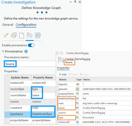

Configurar procedencia
Se puede agregar la procedencia para describir dónde se originó la información del gráfico de conocimiento. Puede configurar cómo se almacena la procedencia en el gráfico de conocimiento. Esta configuración se almacena como parte de la definición del servicio ArcGIS Knowledge Server que se crea.
Nota:
La procedencia no puede agregarse a los gráficos de conocimiento de archivos o los gráficos de conocimiento que utilizan un data store NoSQL que contiene datos administrados por el usuario.
Más información sobre la procedencia
Siga estos pasos para configurar el almacenamiento de procedencia:
  1. Haga clic en la pestaña Configurar procedencia .
  2. Active el botón de alternancia Habilitar procedencia para describir dónde se originó la información almacenada en las propiedades de una entidad o relación.
  3. En el cuadro de texto Nombre de procedencia, escriba un nombre que se utilizará para identificar los registros que definen los orígenes de información almacenados en el gráfico de conocimiento.
    El valor predeterminado es Procedencia. Por ejemplo, el valor proporcionado en este ajuste aparece cuando examina la lista de Tipos de metadatos de una investigación en el panel Catálogo y en la vista de catálogo, y en la columna Tipo de la investigación cuando enumera los registros de procedencia.
  4. Opcionalmente, configure cómo se definen las propiedades de un registro de procedencia.
    Cierta información es necesaria o muy recomendable para todos los registros de procedencia en todos los gráficos de conocimiento. Un conjunto de propiedades, enumeradas a continuación, se crea de forma predeterminada para que pueda proporcionar esta información para cada registro de procedencia. Si proporciona nombres personalizados para estas propiedades, verá esos nombres cuando defina y explore los registros de procedencia en la investigación.
    instanceID
    Esta propiedad almacena el valor del Id. global de la entidad o relación asociada al registro de procedencia. El nombre predeterminado de la propiedad es instanceID.
    sourceType
    El tipo de material de origen asociado a este registro de procedencia se almacena en esta propiedad. Los tipos de fuente compatibles son Documento, URL y Cadena de caracteres. El nombre predeterminado de la propiedad es sourceType.
    sourceName
    Esta propiedad proporciona un nombre para el material de origen. Cuando el valor de sourceType es Documento, este valor se establece en la propiedad de nombre de la entidad Documento. Cuando el valor de sourceType es URL o Cadena de caracteres, puede proporcionar un texto como el nombre de la página web o el nombre de una persona entrevistada. El nombre predeterminado de la propiedad es sourceName.
    source
    Esta propiedad identifica el origen de la información. El nombre predeterminado de la propiedad es source.
    • Cuando el valor de sourceType es Documento, el registro de procedencia hace referencia a un documento que fue agregado previamente al gráfico de conocimiento.
    • Cuando el valor de sourceType es URL, el valor puede ser la ubicación de un sitio web o documento en Internet o una ruta de archivo que accede a un documento en la red.
    • Cuando el valor de sourceType es Cadena de caracteres, el valor es texto, donde puede proporcionar la información o las instrucciones para acceder al material de origen.
    comment
    Esta propiedad le permite escribir una nota sobre el material de origen o su relevancia para la entidad o relación asociada a este registro de procedencia. El nombre predeterminado de la propiedad es comment.
    typeName
    Esta propiedad almacena el tipo de entidad o tipo de relación asociado al registro de procedencia. Por ejemplo, si el registro de procedencia establece el nombre de una persona, se almacenaría el nombre de tipo de entidad Persona. El nombre predeterminado de la propiedad es typeName.
    propertyName
    Esta propiedad identifica la propiedad de la entidad o relación asociada al registro de procedencia. Por ejemplo, si el registro de procedencia establece la fecha de nacimiento de una persona, se almacenaría el nombre de propiedad birthDate. El nombre predeterminado de la propiedad es propertyName.
    Cuando se crea el gráfico de conocimiento, el texto que usted proporciona se utiliza para identificar las propiedades del registro de procedencia.
    Los nombres personalizados de las propiedades aparecen cuando visualiza un registro de procedencia.
  5. Opcionalmente, configure cómo se definen los tipos de origen de un registro de procedencia.
    A la hora de definir un registro de procedencia se admiten tres tipos de orígenes, que se enumeran a continuación. Si proporciona nombres personalizados para estos tipos, verá esos nombres cuando defina y explore los registros de procedencia en la investigación. Estos valores de tipo de origen se almacenan en la propiedad sourceType del registro de procedencia.
    Documento
    Cuando se selecciona este tipo, el registro de procedencia hace referencia a un documento en el gráfico de conocimiento. El nombre predeterminado de este valor de sourceType es Documento.
    URL
    Cuando se selecciona este tipo, el registro de procedencia almacena la ubicación en la que se puede encontrar el documento de origen en Internet o en la red. El nombre predeterminado para este valor de sourceType es URL.
    Cuando se selecciona este tipo, puede escribir la información, una descripción del propio origen o instrucciones para acceder al material de origen. El nombre predeterminado para este valor de sourceType es Cadena de caracteres.
    Cuando se crea el gráfico de conocimiento, el texto que usted proporciona se utiliza para identificar el tipo de material de origen descrito por un registro de procedencia.
    Los nombres personalizados del tipo de origen aparecen cuando agrega un registro de procedencia.
