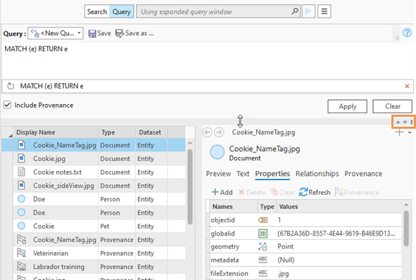

    Aparece la ventana de consulta expandida. Este es un cuadro de texto de consulta multilínea que le permite dar formato a su consulta openCypher.

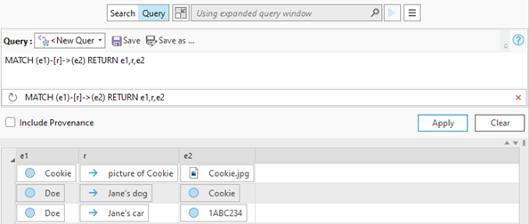

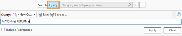

  3. Escriba una consulta en el cuadro de texto de búsqueda. Pulse Intro para mover el puntero a una nueva línea y seguir escribiendo.
    Por ejemplo, una consulta como MATCH (e) RETURN e devolvería todas las entidades del gráfico de conocimiento, hasta el número máximo permitido. Esta consulta funciona con cualquier gráfico de conocimiento.
    Alterne entre la búsqueda y el modo de consulta utilizando los botones situados cerca del control de búsqueda.
  4. Opcionalmente, marque Incluir procedencia para incluir en los resultados los registros de procedencia que satisfagan la consulta.
  5. Haga clic en Aplicar.
    Los resultados de la consulta aparecen en la vista de la investigación. Las entidades, relaciones y registros de procedencia devueltos por la consulta se identifican mediante los iconos correspondientes. La consulta se agrega al historial que aparece en la parte inferior de la ventana de consulta expandida.
  6. Cambie el tamaño de la ventana de consulta expandida arrastrando el divisor entre la ventana y la lista de contenido.
    También puede utilizar los botones del divisor para utilizar todo el espacio para la ventana de consulta expandida o la lista de contenido.
    Cambie el tamaño de la ventana de consulta expandida arrastrando el divisor o utilizando los botones disponibles.

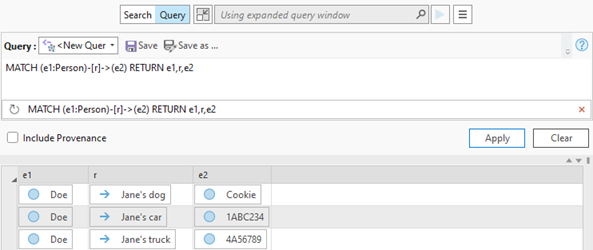

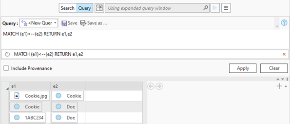

La consulta puede identificar entidades relacionadas mediante símbolos que crean una flecha. Por ejemplo, la consulta MATCH (e1)-->(e2) RETURN e1,e2 devolverá pares de entidades, e1 y e2, donde existe cualquier tipo de relación entre las dos entidades y cualquier ruta de la entidad e1 a la entidad e2 conecta las entidades. Si la consulta se escribió con la flecha que apunta en la otra dirección, las rutas se considerarían desde la entidad de origen e2 hasta la entidad de destino e1: MATCH (e1)<--(e2) RETURN e1,e2. La manera en que las entidades están relacionadas entre sí se conoce como un patrón.
Las entidades relacionadas devueltas por la consulta aparecen en la lista de contenido.
La consulta puede identificar relaciones específicas que se deben considerar entre corchetes. Por ejemplo, la consulta MATCH (e1)-[]->(e2) RETURN e1,e2 devolverá pares de entidades, e1 y e2, donde una relación única de cualquier tipo conecta las dos entidades. Esta consulta muestra otra forma de representar las mismas consultas que se ilustran anteriormente e ilustra la sintaxis de consulta preferida. La consulta se puede modificar para devolver toda la tupla completa que describe la relación al devolver la entidad de origen, e1, la relación, r y la entidad de destino, e2, como sigue: MATCH (e1)-[r]->(e2) RETURN e1,r,e2. Una consulta similar MATCH (e1)-[ ]->( )-[ ]->(e2) RETURN e1,e2 o MATCH (e1)-[*2]->(e2) RETURN e1,e2 devolverá pares de entidades que están conectadas por dos relaciones en la misma dirección. Las consultas también pueden identificar patrones en los que las relaciones tienen diferentes direcciones como MATCH (e1)-[ ]->(e2)<-[ ]-(e3) RETURN e1,e2,e3.
Se devuelven las entidades relacionadas y las entidades que las conectan.

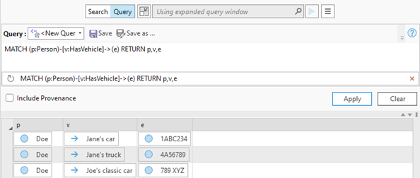

Personalice una consulta a un gráfico de conocimiento específico haciendo referencia a los tipos de entidad, los tipos de relación y las propiedades definidos en su modelo de datos. Incluya el nombre de un tipo de entidad específico en su consulta para restringir los elementos del gráfico que se consideran. Por ejemplo, la consulta MATCH (e1:Person)-[r]->(e2) RETURN e1,r,e2 devolverá todas las entidades Persona, e1, en las que cualquier relación, r, conecta la persona a otro tipo de entidad, e2, que puede ser una entidad de cualquier tipo. En comparación con el ejemplo anterior, las relaciones en las que una entidad Mascota, Vehículo o Documento es el origen de una relación no se incluye en los resultados.

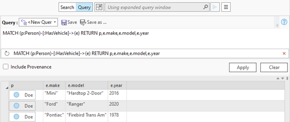

Se devuelven relaciones en las que se una entidad Persona es el origen de la relación.
Puede restringir la consulta para considerar tipos de relaciones específicos y entidades relacionadas específicas agregando tipos de relación y tipos de entidad a las otras facetas de la consulta. Por ejemplo, MATCH (p:Person)-[v:HasVehicle]->(e) RETURN p,v,e devolverá todas las entidades de Persona, p, en las que una relación HasVehicle, v, conecta la persona a otra entidad de cualquier tipo, e. Las variables p y v se asignan a las entidades Persona y las relaciones HasVehicle, respectivamente, de modo que la consulta puede devolver la información sobre ellas. En comparación con el ejemplo anterior, las relaciones en las que una entidad Mascota o Documento son el destino de una relación no se incluyen en los resultados. Dependiendo del modelo de datos del gráfico de conocimiento, la entidad de destino, e, podría ser una entidad Vehículo genérica o puede ser uno de una serie de tipos de entidad específicos como Automóvil, Moto, Barco, Avión, Vehículo comercial, etc.
Se devuelven relaciones en las que una entidad Vehículo es el destino de la relación.

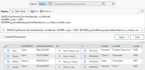

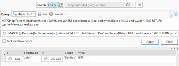

En los resultados de la consulta se pueden incluir propiedades específicas de entidades y relaciones. Por ejemplo, MATCH (p:Person)-[:HasVehicle]->(e) RETURN p,e.make,e.model,e.year ejecutará la misma consulta definida anteriormente. Sin embargo, en lugar de mostrar la propia entidad de destino, los resultados mostrarán los valores almacenados en varias de sus propiedades: la marca, el modelo y el año del vehículo, respectivamente. En este ejemplo, no se asignó una variable a la relación específica que la consulta tiene en cuenta porque los datos de la relación no se incluyen en los resultados de la consulta ni se evalúan en otro lugar de la consulta.
Las propiedades de la entidad Vehículo de destino se incluyen en los resultados.
Del mismo modo, puede restringir las entidades y relaciones que se evalúan especificando propiedades que definen las entidades y relaciones de interés. Las propiedades que deben tenerse en cuenta se definen agregando una cláusula WHERE a la consulta. Al igual que con los ejemplos anteriores, se deben asignar variables para hacer referencia a información específica sobre entidades y relaciones en la cláusula WHERE. Por ejemplo, en la siguiente consulta, solo se evalúan las entidades Persona con un valor de propiedad lastName específico; las relaciones HasVehicle solo se consideran si tienen un valor NULL en la propiedad endDate y las entidades Vehículo relacionadas solo se consideran si la propiedad del año tiene un valor anterior a 1980: MATCH (p:Person)-[hv:HasVehicle]->(v:Vehicle) WHERE p.lastName = 'Doe' and hv.endDate IS NULL and v.year < 1980 RETURN p,p.firstName,v,v.make,v.year.
Se consideran las propiedades de la entidad de origen, la relación y la entidad de destino para obtener un conjunto específico de resultados.

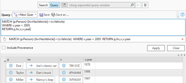

Puede recuperar un conjunto específico de entidades y relaciones en una investigación mediante la evaluación de tipos de elementos de gráfico específicos y valores de propiedad específicos.

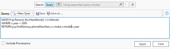

  1. Haga clic en la ventana de consulta expandida o pulse Ctrl+F.

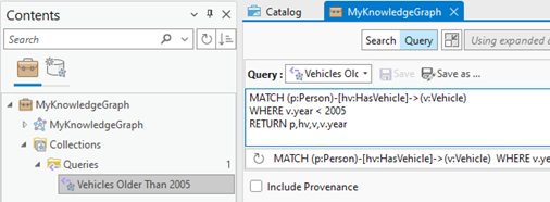

  2. Actualice el texto de la consulta openCypher existente.
    Por ejemplo, cambie la consulta a MATCH (p:Person)-[hv:HasVehicle]->(v:Vehicle) WHERE v.year < 2005 RETURN p, p.firstName, p.phoneNumber, hv, v, v.make, v.model, v.year para devolver todas las entidades Persona que tengan la relación HasVehicle con una entidad Vehículo en la que la propiedad del año del vehículo sea anterior a 2005. Los resultados incluirán valores de las propiedades firstName y phoneNumber de la entidad Persona, la relación HasVehicle y las propiedades de marca, modelo y año de la entidad Vehículo.
    Pulse Intro para mover el puntero o parte del texto de la consulta a una nueva línea en el cuadro de texto multilínea. Utilice tantas líneas como sea necesario para mayor claridad.
    Una consulta puede abarcar varias líneas cuando se utiliza el cuadro de texto de consulta multilínea.
  3. Haga clic en Aplicar para obtener nuevos resultados.
    Los resultados de la consulta aparecen en la investigación. Las entidades y relaciones que devuelve la consulta se identifican mediante los iconos apropiados. La consulta se agrega al historial que aparece en la parte inferior de la ventana de consulta expandida.
    Las entidades, las relaciones y los valores de propiedades devueltos por la consulta aparecen en la investigación.

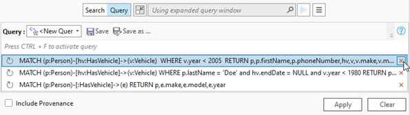

  4. Haga clic en Borrar para eliminar el texto de la consulta actual de la ventana de consulta expandida.

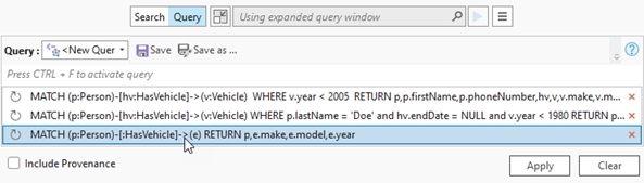

    Las tres consultas más recientes que se realizaron se enumeran en la parte inferior de la ventana de consulta expandida. Los resultados de la consulta más reciente no se eliminan.
  5. Vuelva a ejecutar o elimine consultas del historial de consultas.
    1. Haga clic en una consulta de la lista para volver a ejecutarla.
      Pase el cursor por una consulta reciente de su historial.
      La consulta seleccionada aparece en el cuadro de texto de consulta, se ejecuta automáticamente y los resultados aparecen en la investigación.
    2. Haga clic en el botón Eliminar del historial de una consulta específica de la lista para eliminarla del historial.
      Pase el cursor por el botón Eliminar del historial.
      La consulta especificada se elimina de la lista. Su historial de consultas se actualiza para mostrar las tres consultas más recientes.

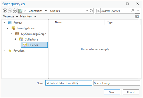

  4. Haga clic en Guardar en la parte superior de la ventana de consulta expandida.
    Aparece el cuadro de diálogo Guardar consulta como.
  5. Vaya al contenedor del proyecto Investigaciones, a su investigación, a la carpeta Colecciones y a la carpeta Consultas. Escriba un nombre para la consulta en el cuadro de texto Nombre y haga clic en Guardar.
    Escriba un nombre para la consulta que se guardará.
    La consulta se guarda en la carpeta Consultas en su investigación. La consulta guardada se selecciona automáticamente en la lista desplegable Consulta.

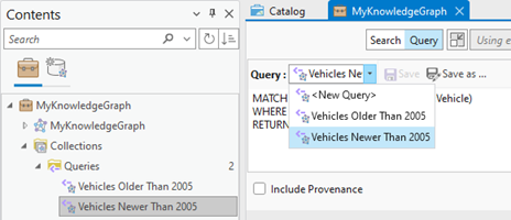

  12. Ejecute una consulta guardada.
    • Haga clic en una consulta guardada en el panel Contenido de la investigación.
    • Haga clic en la lista desplegable Consulta y en una consulta guardada.
    La consulta guardada aparece en el cuadro de texto de consulta y se ejecuta automáticamente. Los resultados de la consulta aparecen en la investigación.
    La consulta seleccionada aparece en el cuadro de texto de consulta.

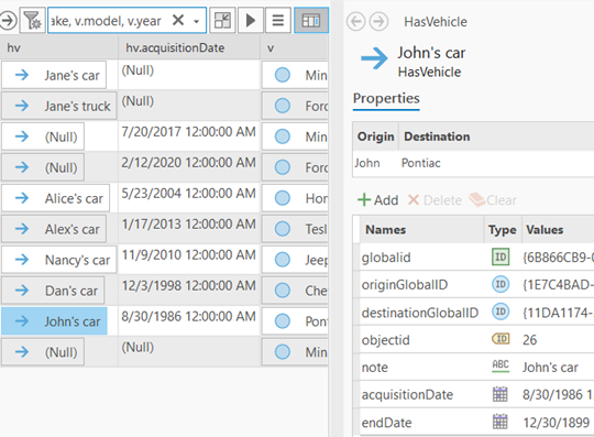

Si consulta un gráfico de conocimiento de una investigación, utilice el panel de detalles para ver las propiedades de la entidad o relación seleccionada. En el panel de detalles, puede explorar otras relaciones y entidades relacionadas que no estén incluidas en los resultados de la consulta.
Explore las propiedades de entidades y relaciones y sus entidades relacionadas en la vista de investigación.
