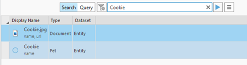

En el ejemplo siguiente se encontraron dos entidades en el gráfico de conocimiento al realizar una búsqueda de palabras clave con la palabra cookie. Una entidad tiene el tipo de entidad Mascota, y la otra es una entidad Documento. Dos propiedades de la entidad Documento tenían texto que cumplía los criterios de búsqueda: la propiedad name y la propiedad url.
Búsqueda de la palabra clave cookie con dos entidades encontradas

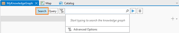

  2. En la parte superior de la vista de investigación, haga clic en el cuadro de texto de búsqueda o pulse Ctrl+F y haga clic en Buscar, si es necesario.
    Aparece el control de búsqueda.
    Haga clic en el cuadro de texto de búsqueda para abrir el control de búsqueda.

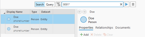

  3. Escriba una palabra clave en el cuadro de texto y pulse Intro.
    Las entidades que coinciden con los criterios de búsqueda especificados aparecen en la lista de contenido de la investigación.
    La búsqueda con el texto 9091* devolvió dos entidades.

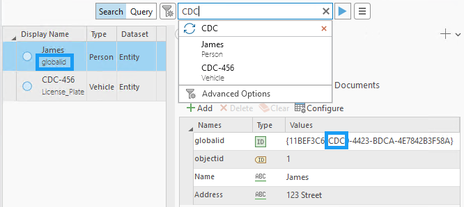

  • Los términos de búsqueda también coincidirán con un GUID parcial. Por ejemplo, un término de búsqueda puede devolver elementos del gráfico que coincidan con una propiedad globalid parcial.
    Elementos del gráfico devueltos con propiedades que coinciden con el término de búsqueda, incluido un Id. global parcial.

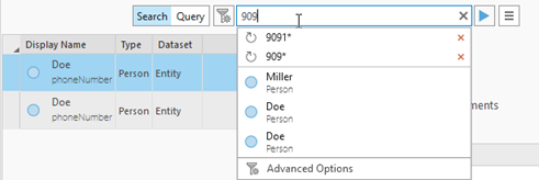

    Aparece el control de búsqueda y enumera otras búsquedas similares en el historial de búsqueda que se pueden ejecutar de nuevo. El control también enumerará los tres primeros elementos del gráfico devueltos por la búsqueda actual para referencia.
  2. Actualice el texto de los criterios de búsqueda existentes, por ejemplo, escribiendo caracteres nuevos, quitando caracteres existentes o agregando otra palabra clave. Pulse Intro para ejecutar la búsqueda.
    El control de búsqueda enumera las búsquedas recientes asociadas con el texto de búsqueda actual y las tres primeras entidades devueltas.
    Las entidades y relaciones que coinciden con los criterios de búsqueda actualizados aparecen en la lista de contenido de la investigación.

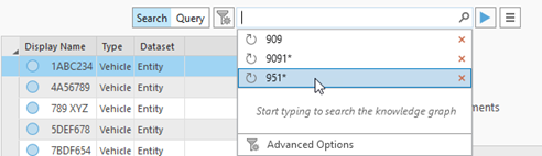

  4. Cuando el cuadro de texto de búsqueda está vacío, haga clic en el cuadro de texto de búsqueda para abrir el control de búsqueda y enumerar las tres búsquedas más recientes realizadas.
    1. Haga clic en una búsqueda de la lista para volver a ejecutarla.
      El control de búsqueda enumera las tres búsquedas más recientes realizadas.
      Se ejecuta la búsqueda seleccionada y los resultados de la búsqueda aparecen en la investigación.

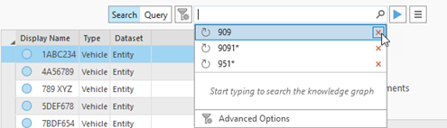

    2. Haga clic en el botón Eliminar del historial para eliminar una búsqueda del historial de búsqueda.
      Haga clic en un cuadro de texto de búsqueda vacío y desplace el cursor por el botón Eliminar del historial.
      La búsqueda especificada se elimina de la lista. Su historial de búsquedas se actualiza para mostrar las tres búsquedas más recientes.

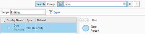

En lugar de buscar solo entidades, hay opciones disponibles que permiten buscar solo relaciones o tanto entidades como relaciones. Puede ser selectivo en cuanto a los tipos de entidad o los tipos de relación en los que desea centrar la búsqueda. También puede buscar registros de procedencia.
  1. Haga clic en el cuadro de texto de búsqueda o pulse Ctrl+F y asegúrese de que Modo de búsqueda esté seleccionado.
  2. Haga clic en el botón Mostrar/Ocultar opciones avanzadas .
    La barra de herramientas Opciones avanzadas aparece debajo del cuadro de texto de búsqueda.

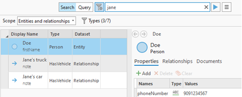

  3. Haga clic en la lista desplegable Alcance y en una de las opciones disponibles para buscar información diferente en el gráfico de conocimiento con los criterios proporcionados. Por ejemplo, haga clic en Entidades y relaciones.
    Entidades
    Compare los criterios de búsqueda con las propiedades de todos los tipos de entidad en el gráfico de conocimiento.
    Relaciones
    Compare los criterios de búsqueda con las propiedades de todos los tipos de relación del gráfico de conocimiento.
    Compare los criterios de búsqueda con las propiedades de todos los tipos de entidad y todos los tipos de relación en el gráfico de conocimiento.

  4. Para limitar las búsquedas a tipos de entidad o tipos de relación específicos, haga clic en el botón Filtros de tipo y marque todos los tipos de entidad y tipos de relación que desee buscar.
    Puede empezar a escribir el nombre de un tipo de entidad o un tipo de relación que desee seleccionar. La lista de tipos se filtra automáticamente y puede marcar los tipos que desea buscar en la lista filtrada. Si el alcance de la búsqueda son tipos de entidad, solo se enumeran los tipos de entidad. Si el alcance de la búsqueda es tipos de relación, solo se enumeran los tipos de relación.
    Esta opción no está disponible si selecciona Procedencia en la lista desplegable Alcance.
    El número total de tipos de entidad y tipos de relación seleccionados aparece en la barra de herramientas Opciones avanzadas.
    La barra de herramientas Opciones avanzadas indica cuántos tipos de entidad y relación están seleccionados.
  5. Haga clic en el botón Iniciar búsqueda junto al cuadro de texto de búsqueda para volver a ejecutar la búsqueda actual con las nuevas opciones.
    Haga clic en el botón Iniciar búsqueda para volver a ejecutar la búsqueda actual con las nuevas opciones.
    Según el alcance seleccionado, las entidades y relaciones de los tipos especificados que coinciden con los criterios de búsqueda se incluyen en los resultados de búsqueda y aparecen en la lista de contenido de la investigación.
    Los resultados de la búsqueda se actualizan para representar las opciones de búsqueda modificadas.
