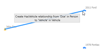

    Antes de que haga clic en la entidad de destino, aparece un elemento emergente en el que se indica el tipo de relación que se creará entre la entidad de origen y la entidad bajo el puntero. El elemento emergente identifica dos entidades y sus tipos de entidad. Si esta es la relación que desea crear, haga clic en la entidad de destino.
    Un elemento emergente indica qué relación se creará.
    Se crea la relación y aparece en el gráfico de vínculos como una línea con una flecha que indica desde la entidad de origen hasta la entidad de destino.

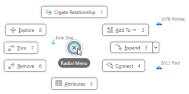

  4. Seleccione la herramienta Crear relación.
    • Pulse R. El menú radial se abre y muestra las operaciones admitidas para los elementos del gráfico seleccionado. Pulse 1 para seleccionar la herramienta Crear relación .
      Menú radial para entidades y relaciones seleccionadas en un gráfico de vínculos
    • En la pestaña Editar de la cinta, en el grupo Gráfico de conocimiento, haga clic en Crear relación .

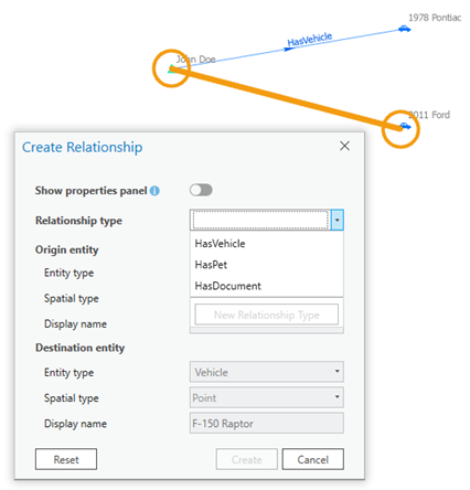

    • Haga clic en un espacio vacío del gráfico de vínculos para identificar una entidad que no aparezca como entidad de destino.
    Aparece el cuadro de diálogo Crear relación.
  6. Haga clic en la lista desplegable Tipo de relación y en el tipo de relación que existe entre las dos entidades. Si lo desea, escriba el nombre del nuevo de tipo de relación que va a crear.
  7. También puede hacer clic en Intercambiar entidades de origen/destino para invertir la dirección de la relación.

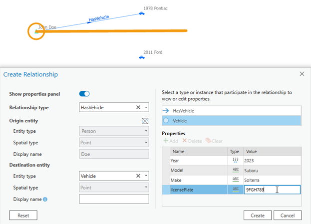

  9. Si lo desea, puede definir propiedades para la nueva relación y la entidad nueva, como corresponda.
    1. Haga clic en el botón de alternancia Mostrar panel de propiedades.
      Al lado del cuadro de diálogo aparece un panel. El tipo de relación figura en la parte superior y está seleccionado.
    2. Defina las propiedades de la nueva relación. Haga clic en una propiedad de un tipo de relación existente seguido de la columna Value y escriba un valor adecuado. Defina una propiedad nueva para un tipo de relación nuevo, haga clic en la columna Value y escriba un valor adecuado.
    3. Para definir propiedades para una entidad de destino nueva, haga clic en el tipo de entidad de la parte superior del panel. Defina las propiedades de la entidad de la misma manera que ha definido las propiedades de una relación.
    Defina las propiedades en el panel de propiedades del cuadro de diálogo Crear relación.
  10. Haga clic en Crear.
