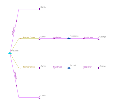

Cuando un gráfico de vínculos tiene un conjunto de entidades y relaciones seleccionadas, puede hacer clic en el botón Seleccionar vecinos para agregar elementos de gráfico adyacentes al conjunto seleccionado. Cuando se selecciona una entidad, todas las relaciones en las que participa y que están incluidas en el gráfico de vínculos se añaden a la selección junto con las entidades del otro extremo de la relación.
Se seleccionan una entidad, sus relaciones y las entidades al otro extremo de cada relación.
Cuando se selecciona una relación, la operación Seleccionar vecinos agrega las entidades de origen y de destino para la relación con la selección.
Si solo se selecciona una relación, se seleccionan sus entidades de origen y destino.

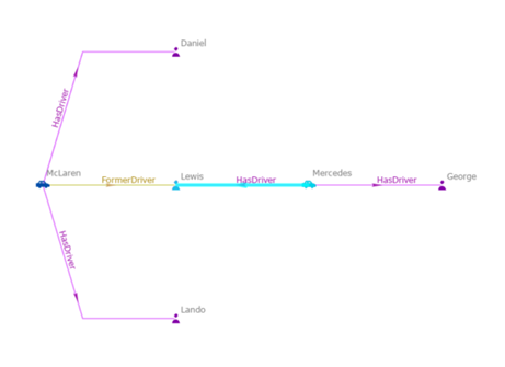

Al seleccionar vecinos por segunda vez, se agrega el siguiente nivel de elementos de gráfico adyacentes al conjunto seleccionado. Seleccionar vecinos varias veces seguidas puede ayudar a identificar las áreas inconexas del gráfico de vínculos o a obtener información sobre las áreas densas del gráfico. También puede mover las entidades seleccionadas a otra ubicación del gráfico de vínculos para ayudar a visualizar las relaciones.
Para agregar elementos de gráficos vecinos a la selección actual, realice los pasos siguientes:
  1. Use uno de los métodos descritos en las secciones anteriores para seleccionar entidades y relaciones en el gráfico de vínculos activo que tengan contenido adyacente que desee explorar.
  2. En la pestaña Gráfico de vínculos de la cinta, en el grupo Selección, haga clic en la flecha desplegable Selección avanzada y haga clic en Seleccionar vecinos .
Las entidades y las relaciones adyacentes al conjunto seleccionado de elementos de gráfico se agregan al conjunto de selección.

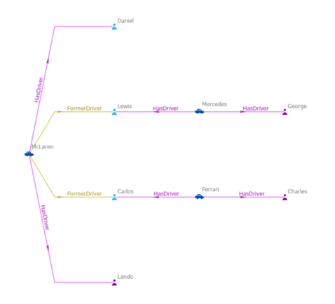

Seleccionar entidades entre entidades
La operación Buscar entre examina las entidades seleccionadas y determina si hay entidades en el gráfico de vínculos que estén directamente conectadas a dos o más de las entidades seleccionadas. No se tienen en cuenta las entidades conectadas directamente a una de las entidades seleccionadas. No se tiene en cuenta ninguna entidad con más de un grado de separación entre las entidades seleccionadas originalmente. Por ejemplo, puede utilizar esta operación para identificar a personas en el gráfico de vínculos que son intermediarias clave en una red social o proveedores importantes de la cadena de suministro.
Este algoritmo solo procesa las entidades seleccionadas. Se debe seleccionar un mínimo de dos entidades en el gráfico de vínculos. Si se selecciona un grupo de entidades, cada entidad del grupo se procesa individualmente.
Una vez identificadas las entidades intermedias, se anula la selección de las entidades seleccionadas originalmente y se seleccionan las entidades intermedias.
Si no hay entidades que cumplan los requisitos, se mostrará un mensaje que indica que no se encontró ninguna entidad común en el gráfico de vínculos. Por ejemplo, en la siguiente ilustración, ninguna de las entidades del gráfico de vínculos está entre ninguna de las tres entidades seleccionadas originalmente. Es posible que haya relaciones adicionales que conecten las tres entidades entre sí, pero puesto que no están presentes en el gráfico de vínculos, la operación no las considera.

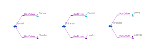

Se seleccionan tres entidades en un gráfico de vínculos.
Al comparar las operaciones Seleccionar entre y Buscar entre, Seleccionar entre solo considera entidades y relaciones que están presentes en el gráfico de vínculos. Sin embargo, Buscar entre examina el gráfico de conocimiento subyacente y agrega al gráfico de vínculos entidades que satisfacen los criterios, si no están ya presentes.
Para seleccionar entidades entre las entidades seleccionadas en el gráfico de vínculos, siga estos pasos:
  1. Seleccione dos o más entidades.

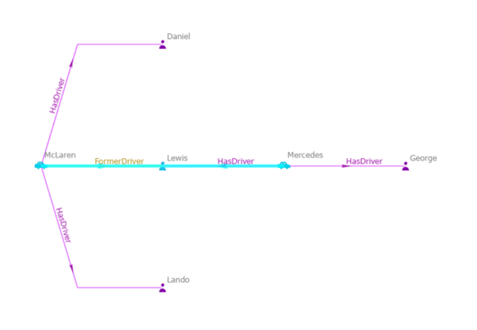

  2. En la pestaña Gráfico de vínculos de la cinta, en el grupo Selección, haga clic en la flecha desplegable Selección avanzada y haga clic en Seleccionar entre .
    Se identifican las entidades del gráfico de vínculos directamente conectadas a dos o más de las entidades seleccionadas originalmente mediante relaciones presentes en el gráfico de vínculos. Se anula la selección de los elementos del gráfico seleccionados originalmente y las entidades intermedias.
    Se seleccionan entidades directamente conectadas a dos o más de las entidades seleccionadas originalmente.
