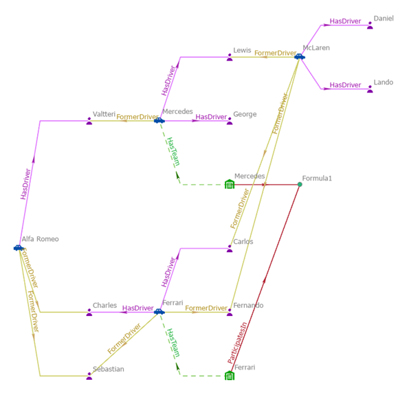

Buscar rutas entre entidades
Mientras que la operación Conectar identifica la única relación que falta entre dos entidades, la operación Buscar rutas permite identificar una serie de relaciones que conectan dos entidades en un gráfico de vínculos.
La operación Buscar rutas examina las entidades seleccionadas para determinar si están conectadas por una serie de relaciones a través de otras entidades que pueden no estar presentes en el gráfico de vínculos. Todas las entidades y relaciones necesarias para describir todas las rutas más cortas se agregan al gráfico de vínculos.
Este algoritmo solo procesa las entidades seleccionadas. En el gráfico de vínculos se deben seleccionar como mínimo 2 entidades y no más de 10 entidades. Si se selecciona un grupo de entidades que comprende 10 entidades, las 10 entidades del grupo se procesan como entidades individuales. En algunas situaciones, es posible que tenga que desagrupar entidades y ejecutar la operación varias veces para evaluar todas las posibilidades.
El algoritmo busca las rutas más cortas entre cada par de entidades seleccionadas, donde la ruta más corta es la secuencia más corta de relaciones a través de las cuales se conectan dos entidades. Entre dos entidades puede haber varias rutas más cortas. Plantéese el siguiente escenario:
  • Jane, está conectada a Sara porque Jane vendió su casa, Sara compró la casa y ambas utilizaron el mismo agente inmobiliario.
  • Jane está conectada a Sara porque ambas tienen amigos con coches antiguos que presentaron estos vehículos en la misma exhibición.
  • Jane y Sara están conectadas porque fueron a la misma escuela en distintos momentos.
En este escenario, la ruta a través del agente inmobiliario y la ruta a través de la escuela son rutas más cortas y se agregan al la gráfico de vínculos. La operación Buscar rutas determina la longitud de una ruta más corta y recupera todas las soluciones para todas las rutas más cortas del gráfico del conocimiento. Todas las entidades y relaciones que se producen a lo largo de todas las rutas más cortas se agregan al gráfico de vínculos y se seleccionan.

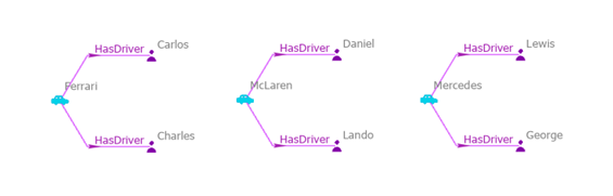

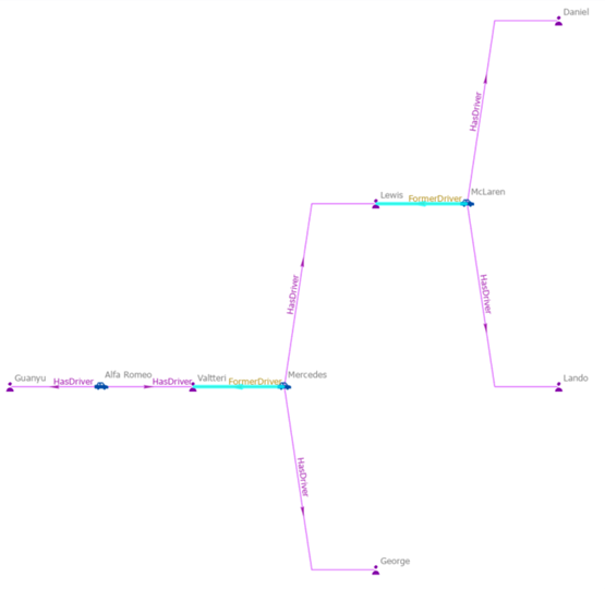

Para determinar las rutas más cortas entre entidades en el gráfico de vínculos, siga estos pasos:
  1. Seleccione de 2 a 10 entidades entre las que desea encontrar las rutas más cortas.
    Se seleccionan tres entidades en un gráfico de vínculos.

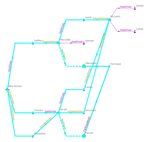

  2. En la pestaña Gráfico de vínculos de la cinta, en el grupo Alcance, haga clic en el botón Buscar rutas .
    Las entidades y las relaciones que representan las rutas más cortas entre todas las entidades seleccionadas se recuperan del gráfico de conocimiento y se agregan al gráfico de vínculos. Se anula la selección de los elementos del gráfico seleccionados originalmente y se seleccionan las entidades y relaciones agregadas. Cuando la ruta más corta incluye entidades y relaciones ya presentes en el gráfico de vínculos, estos elementos de gráfico también se seleccionan. El diseño actual se utiliza para reposicionar todos los elementos del gráfico en el gráfico de vínculos.
    Las entidades y relaciones se agregaron al gráfico de vínculos y todas las rutas encontradas se seleccionan.
    Debido a que se seleccionan las entidades y relaciones agregadas, puede resultar difícil ver la entidad y los tipos de relación.
  3. Opcionalmente, borre la selección y acerque para explorar las relaciones agregadas.
    No se selecciona ninguna entidad y relación del gráfico de vínculos.

Buscar entidades entre entidades
La operación Buscar entre examina las entidades seleccionadas y determina si hay entidades en el gráfico de conocimiento que estén directamente conectadas a dos o más de las entidades seleccionadas. No se tienen en cuenta las entidades conectadas directamente a una de las entidades seleccionadas. No se tienen en cuenta ninguna entidad con más de un grado de separación entre las entidades seleccionadas originalmente. Por ejemplo, esto puede ayudar a identificar a las personas que son intermediarios clave en una red social o proveedores cruciales de la cadena de suministro.
Si las entidades intermedias no se encuentran en el gráfico de vínculos, se agregan junto con las relaciones que las conectan a las entidades seleccionadas originalmente. En cambio, la operación Seleccionar entre determina y selecciona entidades intermedias utilizando solo los elementos de gráfico presentes en el gráfico de vínculos; las entidades adicionales del gráfico de conocimiento que cumplen los criterios no se agregan.
El algoritmo Buscar entre solo procesa las entidades seleccionadas. Se debe seleccionar un mínimo de dos entidades en el gráfico de vínculos. Si se selecciona un grupo de entidades, cada entidad del grupo se procesa individualmente. Cuando se determinan las entidades intermedias, se anula la selección de las entidades seleccionadas originalmente y se seleccionan todas las entidades intermedias.
Para identificar las entidades clave entre las entidades seleccionadas en el gráfico de vínculos, siga estos pasos:
  1. Haga clic en Buscar rutas .
    Las entidades y relaciones asociadas con las rutas resultantes se agregan al gráfico de vínculos si aún no están presentes y seleccionadas.
  2. Seleccione dos o más entidades que le interesen.
  3. En la pestaña Gráfico de vínculos de la cinta, en el grupo Alcance, haga clic en el botón Buscar entre .
    Las entidades conectadas directamente a dos o más de las entidades seleccionadas originalmente se recuperan del gráfico de conocimiento y se agregan al gráfico de vínculos si aún no están presentes. Se anula la selección de los elementos del gráfico seleccionados originalmente y las entidades intermedias. Si es necesario, el diseño actual se utiliza para reposicionar los elementos del gráfico en el gráfico de vínculos.
    Se seleccionan entidades directamente conectadas a dos o más de las entidades seleccionadas originalmente.
