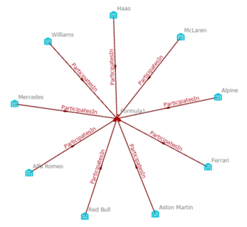

Expandir una entidad usando todas las relaciones
Cuando se utiliza el método Expandir para agregar contenido a un gráfico de vínculos, la operación se ejecuta desde todas las entidades seleccionadas. Se evalúan todas las relaciones de todos los tipos para todas las entidades seleccionadas. Las relaciones y las entidades relacionadas se agregan al gráfico de vínculos si las entidades seleccionadas ocupan el origen o el destino de la relación. Por ejemplo, si se selecciona una tienda del gráfico de vínculos, se agregarán todas las relaciones existentes entre esta tienda y los empleados, los almacenes, los proveedores y los vehículos de transporte.
  1. Seleccione las entidades y relaciones que desee expandir en el gráfico de vínculos.
    Los elementos del gráfico se seleccionan en el gráfico de vínculos.
    Las entidades se seleccionan en el gráfico de vínculos.

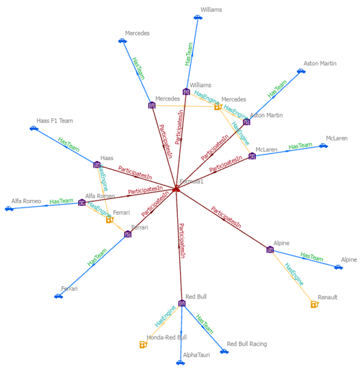

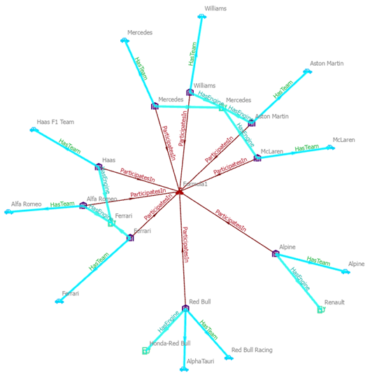

  2. En la pestaña Gráfico de vínculos de la cinta, en el grupo Alcance, haga clic en el menú Expandir y luego en Expandir .
    Se anula la selección de los elementos del gráfico seleccionados originalmente. Las relaciones y las entidades relacionadas identificadas por la operación de expansión se agregan al gráfico de vínculos y se seleccionan. Esto le permite volver a hacer clic en Expandir si desea expandir uno o varios grados a partir de las entidades recién agregadas.
    Las entidades y relaciones agregadas se seleccionan automáticamente.
    Si existen relaciones entre las entidades agregadas, no se agregan automáticamente. Con la operación Conectar puede agregar cualquier relación que falte al gráfico de vínculos.
