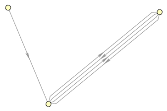

  1. Seleccione las relaciones que cumplan los criterios requeridos para agrupar relaciones.
    Puede ser útil cambiar qué capas del gráfico de vínculos se pueden seleccionar en el panel Contenido para evitar seleccionar relaciones con diferentes tipos de relación. Puede seleccionar solo una de las relaciones que cumplan los criterios. Las entidades seleccionadas en el gráfico de vínculos se descartarán como parte del proceso de agrupamiento.

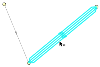

    Existen varias relaciones entre dos entidades en ambas direcciones.
    Se seleccionan todas las relaciones entre las entidades.

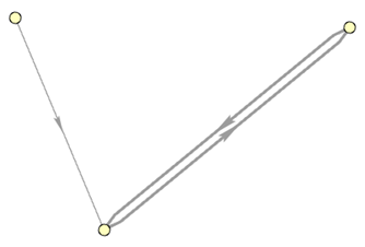

  2. En la pestaña Gráfico de vínculos de la cinta, en el grupo Visualización, haga clic en la fecha desplegable de Agrupar y en Agrupar relaciones .

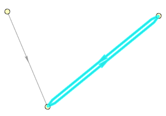

    Si hay más relaciones en el gráfico de vínculos que cumplan los criterios de agrupación además de las relaciones seleccionadas, se agruparán todas las relaciones que cumplan los criterios. El grupo de relaciones se selecciona en el gráfico de vínculos. Aparecerá un mensaje de error si no se cumplen los criterios para agrupar relaciones.
    Las relaciones en la misma dirección se agrupan y se seleccionan los grupos.

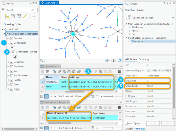

La capa de gráfico de vínculos (número 1 en la siguiente imagen) representa entidades o relaciones en el gráfico de conocimiento. La capa de agregación de gráfico de vínculos (número 2 en la imagen siguiente) representa grupos de entidades o grupos de relaciones en el gráfico de vínculos.
Cada entidad o relación en una capa de gráfico de vínculos tiene un atributo In Group (número 3 en la imagen siguiente). Cuando se agrupan entidades y relaciones, al grupo se le asigna un valor Element Unique ID. Para una entidad o relación del grupo, el valor del atributo In Group indica el valor Element Unique ID del grupo. En el caso de cualquier entidad o relación no agrupada en el gráfico de vínculos, el valor del atributo In Group es nulo.
Atributos en los grupos de entidades/relaciones y entidades/relaciones agrupadas
Para un grupo de entidades o un grupo de relaciones en una capa de agregación de gráfico de vínculos, existe un atributo Group Size (número 4 en la imagen anterior). Group Size es el número de entidades que participan en el grupo de entidades o el número de relaciones que participan en el grupo de relaciones.
Los grupos de entidades también tienen un atributo Group Label, que se puede editar para proporcionar un nombre al grupo de entidades (número 5 en la imagen anterior). De forma predeterminada, el valor de este atributo se establece en el nombre más corto de todas las entidades del grupo.

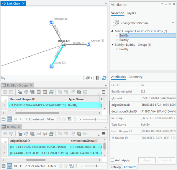

El siguiente gráfico figura el contenido que se muestra en el panel Atributos y las filas que se seleccionan en las tablas de atributos cuando se utiliza la configuración predeterminada. En este ejemplo, se selecciona un grupo de relaciones BuiltBy en el gráfico de vínculos. Dos relaciones BuiltBy individuales participan en el grupo de relaciones. Puede explorar las propiedades de las relaciones BuiltBy individuales en la tabla de atributos correspondiente a la capa del gráfico de vínculos BuiltBy o el panel Atributos.
Los datos relacionados con un grupo de relaciones están seleccionados de forma predeterminada.

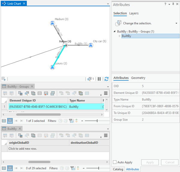

En el siguiente gráfico, se ha seleccionado el mismo grupo de relaciones en el gráfico de vínculos cuando la opción Seleccionar automáticamente datos relacionados está desactivada. El panel Atributos solo muestra información correspondiente a la capa de agregación de gráfico de vínculos: los grupos de relaciones BuiltBy. Las relaciones individuales que participan en el grupo de relaciones BuiltBy no se seleccionan automáticamente en la capa de gráfico de vínculos BuiltBy y no están disponibles en el panel Atributos.
