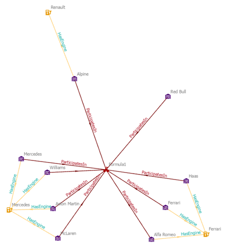

Puede seleccionar entidades y relaciones y eliminarlas del gráfico de vínculos con el botón Eliminar de la cinta. Este método elimina los elementos de gráfico seleccionados del gráfico de vínculos actual sin eliminarlos del gráfico de conocimiento. Los elementos eliminados permanecerán en otros mapas, gráficos de vínculos e investigaciones en los que aparecen.
También puede utilizar el método de corte para eliminar entidades de hoja de un gráfico de vínculos. Si no se selecciona ningún elemento gráfico, se eliminan las entidades más externas del gráfico de vínculos (las entidades de hoja), así como las relaciones en las que participan. Cuando se seleccionan elementos de gráfico en el gráfico de vínculos, se realizarán las mismas operaciones, pero solo en el contexto de los elementos seleccionados, el recorte solo se aplica a las entidades de hoja que están conectadas a las entidades seleccionadas.

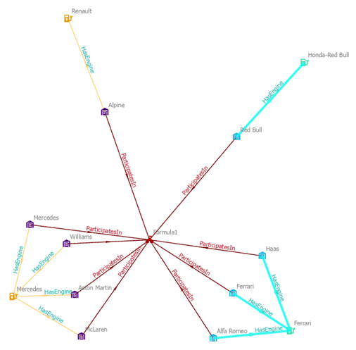

  1. Seleccione las entidades y relaciones que desee eliminar del gráfico de vínculos.
    Las entidades y relaciones se seleccionan en el gráfico de vínculos.

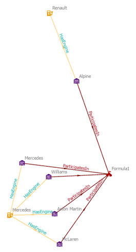

Las entidades de hoja del gráfico de vínculos se eliminan junto con cualquier relación del gráfico de vínculos en el que participen las entidades de hoja.
Las entidades de hoja y sus relaciones asociadas se eliminan del gráfico de vínculos.
