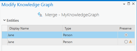

    Aparece el panel Modificar gráfico de conocimiento. Todas las entidades seleccionadas aparecen bajo el encabezado Entidades. Todas las relaciones en las que participan las entidades seleccionadas se enumeran en el encabezado Relaciones. Cuando hace clic en una entidad o relación bajo estos encabezados, las propiedades del elemento del gráfico seleccionado se muestran bajo el encabezado Propiedades.
  3. En el encabezado Entidades, haga clic en la columna Conservar para elegir la entidad que desea conservar.
    Todas las demás entidades enumeradas se fusionarán en la entidad que elija conservar.
    Para decidir qué entidad se va a conservar, compare las relaciones y propiedades asociadas con cada entidad seleccionada utilizando las tablas bajo los encabezados Relaciones y Propiedades que aparecen a continuación.
    Elija la entidad que quiera conservar.
  4. Haga clic en la entidad que se conservará. En el encabezado Propiedades, elija los valores de propiedad que se conservarán con la entidad.
    Supongamos que dos entidades describen a la misma persona. La entidad que se va a conservar tiene una fecha de nacimiento 1982-04-11 y una altura de 173 cm. Entidad seleccionada que se eliminará tiene una fecha de nacimiento 1982-11-04 y un número de teléfono 909-793-2853. Los valores de la entidad conservada se enumeran de forma predeterminada, pero puede optar por mantener un valor de una de las otras entidades seleccionadas en su lugar o escribir el valor que desee.

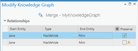

  5. Bajo el encabezado Relaciones, en la columna Conservar, desactive las relaciones que desee eliminar del gráfico de conocimiento como parte del proceso de fusión.
    De forma predeterminada, se conservarán todas las relaciones. El proceso de fusión actualizará las relaciones conservadas de modo que la entidad conservada sea la entidad de origen o la entidad de destino de la relación, en lugar de la entidad que se elimina.
  6. Haga clic en una relación que se conservará. En el encabezado Propiedades, elija los valores de propiedad que se conservarán con la relación.
    Cuando dos relaciones duplican la misma conexión entre dos entidades, puede elegir qué propiedades de esas relaciones desea mantener. Los valores de la relación conservada se enumeran de forma predeterminada, pero puede optar por mantener un valor de otra relación duplicada o escribir el valor que desee.
