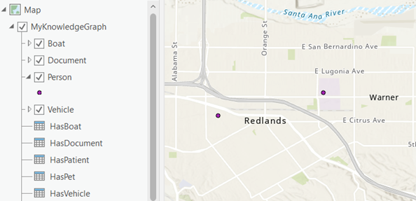

  1. Agregue un gráfico de conocimiento a un mapa.
    La capa del gráfico de conocimiento se agrega al mapa. Las entidades con entidades espaciales asociadas aparecen en el mapa.
    Las entidades con entidades espaciales asociadas aparecen en un mapa.

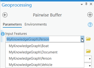

  3. En la pestaña Favoritos, haga clic en la herramienta Zona de influencia por pares .
  4. Haga clic en la lista desplegable del parámetro Entidades de entrada.
    Las capas de entidades del gráfico de conocimiento del mapa están disponibles en la lista desplegable.
    Con las herramientas de geoprocesamiento se pueden analizar las capas de entidades de gráficos de conocimiento.
  5. Haga clic en el tipo de entidad cuyas entidades desea analizar con la herramienta de geoprocesamiento.

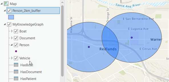

  6. Haga clic en el parámetro Distancia y proporcione un valor adecuado, como 2. Haga clic en la lista desplegable de las unidades de medida y, a continuación, en una medida adecuada de distancia, como Kilómetros.
  7. Haga clic en Ejecutar .
En la geodatabase predeterminada del proyecto se crea una clase de entidad que contiene polígonos que representan un área de 2 kilómetros alrededor de las entidades espaciales de la entidad. La clase de entidad resultante se agrega al mapa.
Las zonas de influencia se crean alrededor de las entidades espaciales de una entidad.
