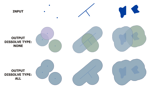

Ilustración
Ilustración de la herramienta Zona de influencia por pares

Tipo de disolución
(Opcional)
Especifica el tipo de operación de disolución que se va a realizar para eliminar la superposición de la zona de influencia.
  • No disolver—Se mantendrá una zona de influencia individual para cada entidad sin tener en cuenta la superposición. Esta es la opción predeterminada.
  • Disolver todas las entidades de salida en una única entidad—Todas las áreas de influencia se disovlerán en una entidad única, quitando cualquier superposición.
  • Disolver entidades con los valores únicos de los campos enumerados o una combinación de valores—Las áreas de influencia que comparten valores de atributos en los campos enumerados (arrastrados de las entidades de entrada) se disolverán.
