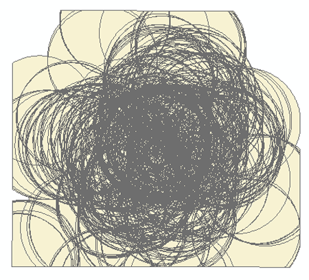

Áreas de superposición masiva
Ejemplo de salida de la herramienta Intersección compleja
Las áreas de superposición masiva de líneas y polígonos pueden impedir el rendimiento de las herramientas de superposición principal clásica.
En el caso de polígonos de salida de zona de influencia densamente empaquetados, los polígonos de zona de influencia pueden superponerse a un punto en el que seleccionar una sola área en los datos devuelva una selección de decenas o incluso cientos de miles de entidades de zona de influencia. Para las herramientas de superposición principal, como Intersecar o Borrar, la determinación de cada polígono único creado a partir de esta superposición es costosa. Las herramientas de superposición por pares pueden ser mejores opciones para este escenario.
En el caso de las líneas de intersección densamente empaquetadas, cada punto de intersección y superposición viene determinado por las herramientas de superposición clásica (Intersecar, Borrar y Recortar a alguna extensión). Puede ser costoso en casos graves. Las herramientas de superposición por pares pueden ser mejores opciones para este escenario.
Si el análisis se basa en la búsqueda de cada instancia de superposición (por ejemplo, al utilizar las herramientas Intersecar o Combinación), debe utilizar las herramientas de superposición clásica. Sin embargo, si sus decenas de miles o cientos de miles de entidades de entrada dan como resultado una salida de cientos de millones de entidades de salida que representan cada incidente único de superposición, es posible que tenga que reconsiderar su planteamiento para dar sentido a los resultados de la operación de superposición. Una reevaluación del objetivo de su análisis puede revelar que una escala diferente de tamaño y alcance puede ayudarle a comprender mejor el resultado del análisis. Dividir los datos en áreas de interés más razonables puede mejorar el rendimiento de las herramientas de superposición clásica cuando la superposición de las entidades de entrada es extrema.
