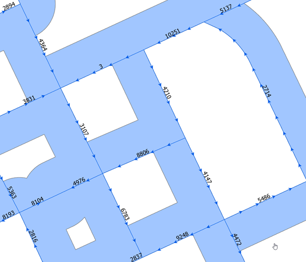

Crear desplazamientos alrededor de una línea
Las siguientes imágenes muestran la progresión de la creación de desplazamientos alrededor de una línea:
  • Entidad de línea de entrada
    Entidades de línea de entrada
  • Desplazamientos creados alrededor de la entidad de línea de entrada
    Desplazamientos de línea
  • Área de influencia derivada de los desplazamientos
    Salida de polígono de zona de influencia

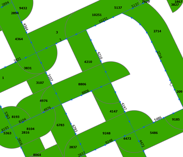

Disolver zonas de influencia de línea con un tipo lateral
A continuación se describen las diferencias entre las opciones de disolución con una zona de influencia de tipo lateral.
  • Disolver todas las entidades de salida en una única entidad: las entidades de línea de entrada se conectan primero en una pseudored en la medida de lo posible. Se crean zonas de influencia en un lado con los recorridos más largos de las entidades de línea conectadas en esta red. Las entidades individuales se incluyen en una zona de influencia únicamente si no están conectadas a ninguna otra entidad en la entrada. Esto funciona bien para distancias más pequeñas (que son las que se utilizan con más frecuencia para crear zonas influencia de líneas que representan carreteras y corrientes de agua). En algunos casos, las distancias más grandes darán como resultado unas zonas de influencia de salida que a primera vista no parecen correctas, pero las zonas de influencia más grandes pueden provocar una cantidad extrema de superposiciones que no se pueden gestionar sin una interacción posterior a la herramienta para dar sentido a la salida.
    La zona de influencia de un solo lado intentará mantener la salida de la zona de influencia resultante en el lado correcto incluso cuando las zonas de influencia de salida interactúen con el lado incorrecto de otras entidades de la línea de entrada.
    Salida de zona de influencia de tipo lateral con la opción Disolver todas las entidades de salida en una única entidad
  • No disolver: la zona de influencia de un solo lado crea una zona de influencia para las líneas de entrada de forma individual. No se hacen consideraciones sobre la interacción de las zonas de influencia resultantes en la salida.
    Salida de zona de influencia de tipo lateral con la opción No disolver

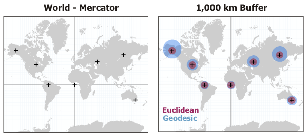

Este ejemplo compara zonas de influencia euclidianas y geodésicas de 1000 kilómetros de un número de ciudades seleccionadas en el mundo. Las zonas de influencia geodésicas se generaron al influenciar una clase de entidad de punto con un sistema de coordenadas geográficas, y las zonas de influencia euclidianas se generaron al influenciar la clase de entidad de punto con un sistema de coordenadas proyectadas (en los datasets proyectados y no proyectados, los puntos representan las mismas ciudades).
Al trabajar con un dataset en un sistema de coordenadas proyectadas común para todo el mundo, como Mercator, la distorsión de la proyección puede ser mínima cerca del ecuador, pero significativa cerca de los polos. Esto significa que para un dataset proyectado de Mercator, las medidas de distancia y desplazamientos de las zonas de influencia deben ser muy exactos cerca del ecuador y menos exactos lejos del ecuador.
Zonas de influencia euclidianas y geodésicas
El primer gráfico muestra las ubicaciones de punto de entrada. El ecuador y el meridiano base se muestran para referencia. Ambos gráficos se visualizan en la proyección de Mercator (World).
En el segundo gráfico, los puntos cerca del ecuador tienen zonas de influencia geodésicas y euclidianas que coinciden. Para los puntos cerca del ecuador, la proyección Mercator produce mediciones de distancia exactas. Sin embargo, las zonas de influencia de puntos lejos del ecuador muestran más distorsión de distancia, ya que sus zonas de influencia euclidianas son mucho más pequeñas que las zonas de influencia geodésicas. Esto ocurre con la proyección Mercator porque, en los polos, las áreas se extienden (las masas de tierra cerca de los polos, como Groenlandia y la Antártida, tienen enormes áreas en comparación con las masas de tierra cerca del ecuador). Todas las zonas de influencia euclidianas de 1000 kilómetros tienen el mismo tamaño, dado que la rutina de las zonas de influencia euclidianas presupone que las distancias del mapa son iguales en cualquier lugar en la proyección (1000 kilómetros en Brasil es igual a 1000 kilómetros en Rusia central). Esto no es cierto, ya que, lejos del ecuador, las distancias de la proyección se distorsionan cada vez más. Con cualquier tipo de análisis de distancia en una escala global, utilice zonas de influencia geodésicas, ya que serán exactas en todas las áreas, mientras que las zonas de influencia euclidianas no serán exactas en áreas de distorsión alta.

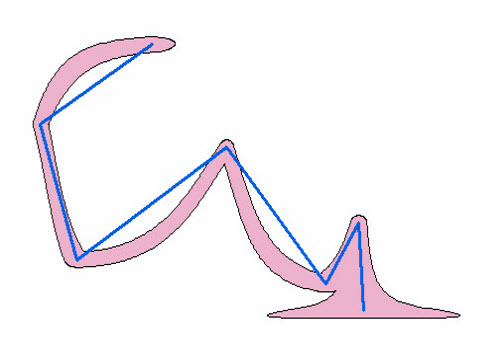

Por ejemplo, la siguiente imagen es una entidad muy tosca con pocos vértices (los vértices solo están en las curvas de la línea) que cubre una amplia porción del globo:
Entidad de entrada
Si crea una zona de influencia para esta línea de 500 kilómetros utilizando el método Planar, se obtiene la siguiente entidad de zona de influencia de salida (rosa):
Entrada con una zona de influencia mediante el método Planar

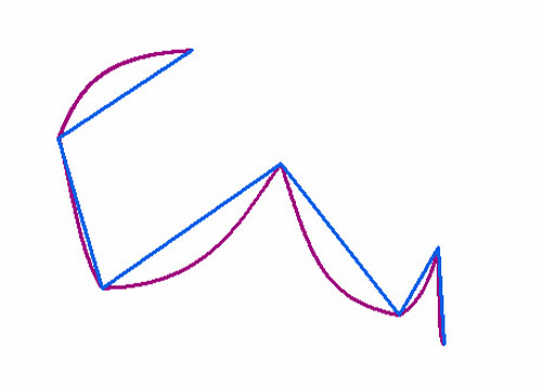

Puede que no esperara esto, pero, tal y como se mencionó anteriormente, al utilizar el método Planar (al crear zonas de influencia geodésicas), se da por supuesto que los vértices de la entidad de polilínea de entrada están conectados con líneas geodésicas, como se observa a continuación en morado:
Entrada con líneas geodésicas supuestas entre vértices
Si observamos conjuntamente las entidades de entrada (azul), las líneas geodésicas resultantes (morado) y la zona de influencia geodésica (rosa) para este caso, la salida ahora tiene sentido:
La zona de influencia para las líneas geodésicas se creó mediante el método Planar.
Probablemente no es lo que desea.

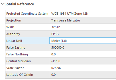

Propiedades de la referencia espacial
Nota:
BUFF_DIST Las unidades del valor de BUFF_DIST son siempre las del entorno del Sistema de coordenadas de salida cuando está establecido.
