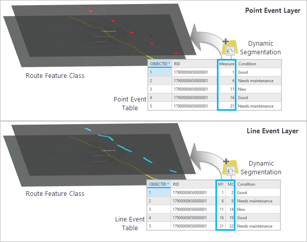

Las tablas de eventos contienen información sobre activos, estados y eventos que se pueden ubicar a lo largo de las entidades de ruta. Cada fila en la tabla de eventos hace referencia a un evento y su ubicación se expresa como mediciones a lo largo de las entidades lineales con nombre (identificables).
Existen dos tipos de eventos de ruta:
  • Eventos de punto: un evento de punto, almacenado en una tabla de eventos de punto y que describe una ubicación discreta a lo largo de una ruta (un punto) y utiliza solo un valor de medición único para describir la ubicación discreta, como Milla 3,2 en I-91.
  • Eventos de línea: un evento de línea, almacenado en una tabla de eventos de línea y que describe una parte de una ruta (una línea) y utiliza los valores de medición inicial y final para describir la parte de una ruta, por ejemplo, Milla 2 a Milla 4 en I-91.
Todas las tablas de eventos deben contener un identificador de ruta y campos de ubicación de medida que contengan información de medidas. Una tabla de eventos de punto utiliza un único campo de medida para describir su ubicación discreta. Una tabla de eventos de línea requiere dos campos de medida (valores de medición inicial y final) para describir su ubicación.
Por lo general, las ubicaciones de ruta y sus atributos asociados se almacenan en una tabla de eventos basada en un tema común. Por ejemplo, pueden incluirse y utilizarse cuatro tablas de eventos que contengan información sobre límites de velocidad, año de repavimentación, estado actual y accidentes para ubicar dinámicamente eventos en una clase de entidad de ruta.
Una tabla de eventos puede ser cualquier fuente de datos tabulares compatible con ArcGIS Pro. Esto incluye tablas de geodatabase, archivos de texto delimitado, dBASE y tablas del sistema de administración de bases de datos a las que se acceder a través de una conexión de base de datos de vinculación e incrustación de objetos (OLE DB).
Tabla de eventos de punto y tabla de eventos de línea

Los eventos se visualizan en el mapa mediante la segmentación dinámica. La segmentación dinámica es el proceso de calcular la ubicación en el mapa (forma) de los eventos almacenados en una tabla de eventos. La segmentación dinámica permite asociar varios conjuntos de atributos a cualquier parte de una entidad lineal. Sin embargo, para mostrar los eventos de ruta en un mapa, debe definir primero los parámetros de la relación entre la tabla que almacena los eventos y las rutas a las que dichos eventos hacen referencia. El resultado del proceso de segmentación dinámica es una clase de entidad dinámica conocida como fuente de evento de ruta. Una fuente de evento de ruta puede actuar en ArcGIS Pro como fuente de datos de una capa de entidades.
En su mayor parte, una capa de entidades dinámica se comporta como cualquier otra capa de entidades. Es posible decidir si visualizarla, especificar la escala a la que debe ser visible, especificar qué entidades o subconjunto de entidades visualizar, determinar cómo dibujar las entidades, decidir si almacenarla como archivo de capa (.lyr), decidir si exportarla, etc. Las fuentes de evento de ruta se pueden editar en ArcGIS Pro. Es importante tener en cuenta que solo se pueden editar los atributos. No obstante, las formas de una fuente de evento de ruta no se pueden editar, porque las genera el proceso de segmentación dinámica. Al editar un evento de ruta, en realidad está editando la tabla de eventos subyacente. Puede haber algunas limitaciones de edición impuestas por la tabla de eventos. Por ejemplo, no puede editar directamente los atributos de una fuente de evento de ruta creada a partir de una tabla de archivo de texto delimitado, porque ArcGIS Pro no admite la edición directa de archivos de texto.
Más información sobre la segmentación dinámica
Las capas de fuente de eventos para puntos y líneas se crean como un proceso de segmentación dinámica.

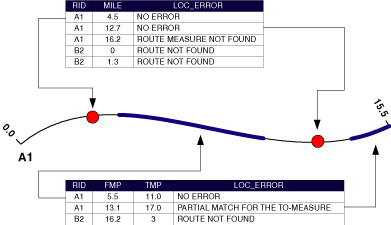

Errores de ubicación de evento
El proceso de segmentación dinámica crea una forma para cada fila de la tabla de eventos de ruta de entrada. En algunos casos, sin embargo, la forma de la entidad de evento podría estar vacía. Esto ocurre cuando el evento no se puede ubicar correctamente. En otros casos, un evento se puede ubicar solo parcialmente, algo que sucede únicamente con los eventos de línea.
El proceso de segmentación dinámica puede exponer errores de ubicación (si los hay) para cada evento en un campo de una tabla de eventos. Este campo resulta útil al realizar comprobaciones de garantía de calidad en las tablas de eventos.
Los errores de ubicación de eventos se muestran para los eventos de punto y línea.
