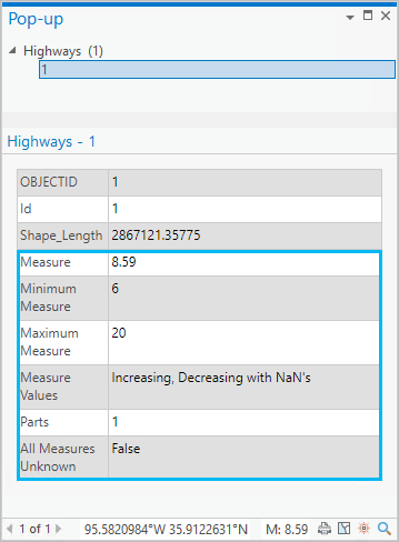

Al utilizar la herramienta Explorar para ver las entidades lineales que contienen valores medidos (valores m), aparecen seis campos de medición adicionales en el elemento emergente cuando se hace clic en una entidad.
Nota:
Si estos campos de medición adicionales no se muestran en la ventana emergente, los campos pueden estar deshabilitados. Consulte Configurar elementos emergentes para aprender a configurar y habilitar campos para su visualización en elementos emergentes.
Elemento emergente que muestra información de medidas

  1. En la cinta, haga clic en la pestaña Mapa o la pestaña contextual Referencia lineal. En el grupo Navegar, confirme que la herramienta Explorar está seleccionada.
  2. Utilice uno de los siguientes métodos:
    1. En el mapa, haga clic en una entidad lineal con medidas.
      Aparece el panel Elementos emergentes con atributos para la entidad identificada junto con seis campos adicionales que se muestran en la parte inferior de la lista cuando la entidad identificada contiene medidas.
