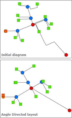

Las imágenes que aparecen a continuación muestran un diagrama de muestra antes y después de aplicar el diseño Orientado por ángulos:

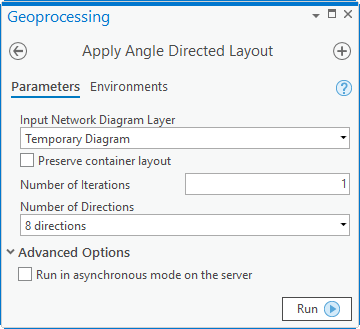

Para aplicar el diseño Orientado por ángulos en una vista de mapa de diagrama activa, realice una de las siguientes acciones:
En la pestaña Diagrama de red, haga clic en la flecha desplegable del botón Diseños de diagrama en el grupo Diseño y haga clic en el elemento de diseño Orientado por ángulos
en la galería.Cargue la herramienta Aplicar diseño Orientado por ángulos en el panel Geoprocesamiento, ajuste los parámetros del diseño Orientado por ángulos y haga clic en Ejecutar.

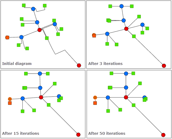

Número de iteraciones
Este parámetro define el número de iteraciones que se procesarán. Cuanto mayor sea el número de iteraciones, más encajarán los ejes de diagrama en las direcciones esperadas.
Las imágenes que aparecen a continuación muestran el impacto del número de iteraciones en el diseño de diagrama de muestra al ejecutarlo con el mismo número de direcciones:

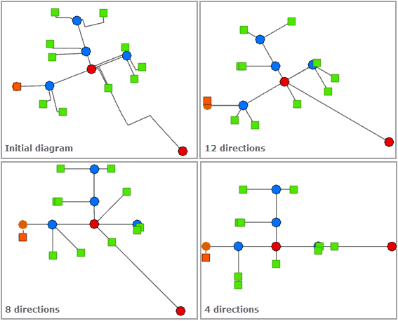

Cantidad de direcciones
Existen tres cantidades de direcciones posibles: 4, 8 o 12.
Con 4 direcciones, los ejes se mueven de forma que se acerquen progresivamente a uno de los 4 ejes, comenzando con el cruce de origen del eje e inclinándose 90, 180, 270 o 360 grados.
Con 8 direcciones, los ejes se mueven de forma que se acerquen progresivamente a uno de los 8 ejes, comenzando con el cruce de origen del eje e inclinándose 45, 90, 135, 180, 225, 270, 315 o 360 grados.
Con 12 direcciones, los ejes se mueven de forma que se acerquen progresivamente a uno de los 12 ejes, comenzando con el cruce de origen del eje e inclinándose 30, 60, 90, 120, 150, 180, 210, 240, 270, 300, 330 o 360 grados.
Las imágenes que aparecen a continuación muestran la disposición de un diagrama de muestra al utilizar diferentes cantidades de direcciones en el diseño Orientado por ángulos, pero el mismo número de iteraciones:
