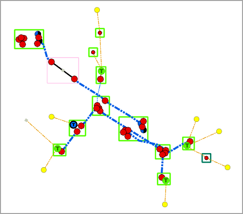

Los gráficos que aparecen a continuación muestran un diagrama de muestra antes y después de aplicar el diseño Compresión:
Diagrama de muestra antes de aplicar el diseño Compresión

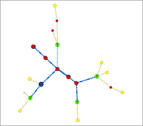

Este es el diseño de diagrama después de aplicar el diseño Compresión.
Diagrama de muestra después de aplicar el diseño Compresión

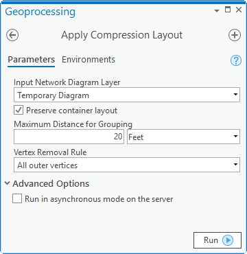

  • Cargue la herramienta Aplicar diseño Compresión en el panel Geoprocesamiento, ajuste los parámetros del diseño Compresión y haga clic en Ejecutar.

Distancia máxima para agrupación
Este parámetro se utiliza para determinar cuándo se deben considerar que los cruces vecinos forman parte del mismo grupo de cruces. Un grupo de cruces actúa como contenedor superior, el cual se moverá como una unidad durante el proceso del diseño. Puede contener cruces y contenedores. Es necesario que se cumplan dos condiciones para agrupar dos cruces: deben estar conectados por un eje y la distancia entre ellos no debe superar el valor máximo que introduzca. Un grupo de cruces no puede estar formado por dos cruces (o contenedores) que estén muy cerca, pero no estén conectados. Si el valor de Distancia máxima para agrupación es muy bajo, es posible que el algoritmo no realice agrupación alguna.
