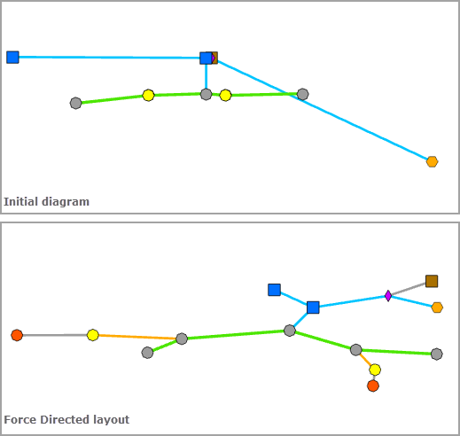

Las imágenes que aparecen a continuación muestran un diagrama de muestra antes y después de aplicar el diseño Dirigido por fuerza:
Diagrama de muestra antes y después de aplicar el diseño Dirigido por fuerza

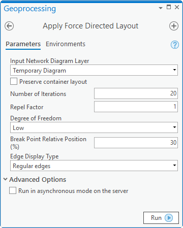

Para aplicar el diseño Dirigido por fuerza en una vista de mapa de diagrama activa, realice una de las siguientes acciones:
Nota:
Para aplicar el diseño en un subconjunto de entidades del diagrama de red, utilice una de las herramientas Seleccionar entidades (por ejemplo, Seleccionar por rectángulo, Seleccionar por polígono, etc.) y seleccione las entidades de diagrama antes de la ejecución.

Parámetros de Aplicar diseño Dirigido por fuerza
Las secciones siguientes explican los parámetros principales del diseño de diagrama Dirigido por fuerza.

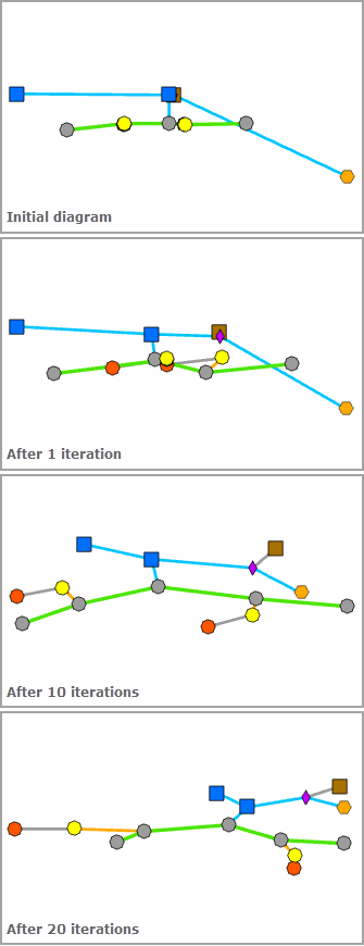

Número de iteraciones
El número de iteraciones que se procesarán.
Las imágenes que aparecen a continuación muestran la diferencia en los diagramas resultantes al aumentar el número de iteraciones con el mismo factor de rechazo y el mismo grado de libertad:

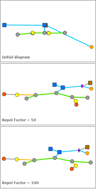

Factor rechazo
Este parámetro se utiliza para aumentar la distancia entre los cruces de diagrama cercanos entre sí. Cuanto mayor es el factor de rechazo, mayor es la distancia que se agregará entre los cruces de diagrama que casi se superponen.
Dirigido por fuerza: factor de rechazo

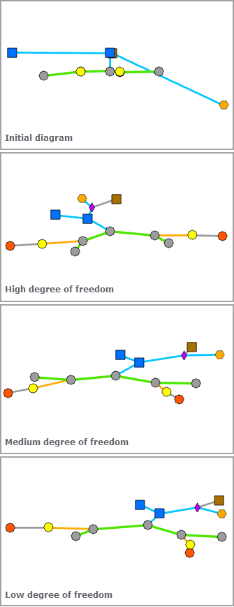

Grado de libertad
Este parámetro se utiliza para controlar el área utilizada para mover los cruces de diagrama durante cada iteración del algoritmo. Se trata de un número entre 0 y 100. Cuanto menor sea el grado de libertad, mayor será esta área.
Las imágenes que aparecen a continuación muestran el impacto que distintos grados de libertad tienen al aplicar el diseño a un diagrama de muestra:
Diseño Dirigido por fuerza: grado de libertad
