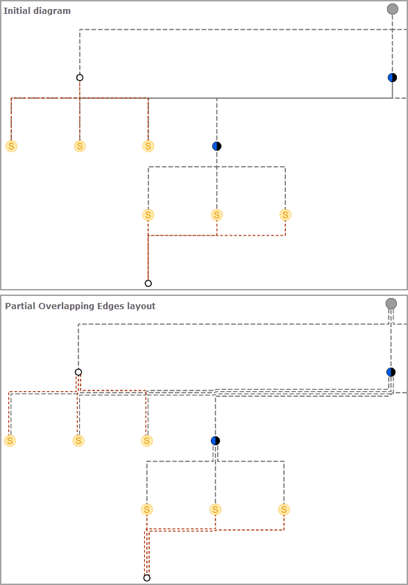

es un algoritmo de diseño de refinamiento que procesa ejes. Se aplica a cualquier tipo de diagrama.
Este algoritmo de diseño detecta conjuntos de ejes colineales o porciones colineales de ejes (segmentos de eje) que se pueden considerar dentro de una zona de influencia de un tamaño determinado.
Los ejes o segmentos deben estar relativamente cerca entre sí (más o menos paralelos, superpuestos o casi superpuestos) y ser similares en cuanto a longitud. A continuación, las zonas de influencia de segmentos se reubican por igual en los lados izquierdo y derecho, respecto de una distancia proporcional desde el medio de la zona.
La distancia entre cada segmento equivale a un desplazamiento determinado. Si existen vértices a lo largo de los ejes del diagrama, la orientación global de los segmentos se conserva en la medida de lo posible. Se hace para que, por ejemplo, un segmento que se encuentre a la izquierda de otro segmento siga estando en el lado izquierdo.
Las imágenes que aparecen a continuación muestran un diagrama de muestra antes y después de aplicar el diseño Ejes parcialmente superpuestos:

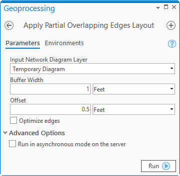

Para aplicar el diseño Ejes parcialmente superpuestos en una vista de mapa de diagrama activa, realice una de las siguientes acciones:
En la pestaña Diagrama de red, haga clic en la flecha desplegable del botón Diseños de diagrama en el grupo Diseño y haga clic en el elemento de diseño Ejes parcialmente superpuestos
en la galería.Cargue la herramienta Aplicar diseño Ejes parcialmente superpuestos en el panel Geoprocesamiento, ajuste los parámetros del diseño Ejes parcialmente superpuestos y haga clic en Ejecutar.

Para configurar este diseño en su plantilla de diagrama, utilice la herramienta Agregar diseño Ejes parcialmente superpuestos.

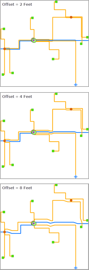

Desplazamiento
Este parámetro se utiliza para definir la distancia que separará a los segmentos de ejes detectados:
