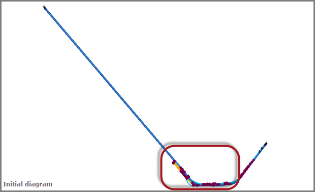

En los ejemplos siguientes se muestra un diagrama antes y después de aplicar la línea principal relativa, respectivamente:
Antes de aplicar el diseño Línea principal relativa
Después de aplicar el diseño Línea principal relativa

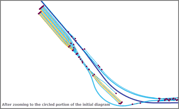

Los ejemplos siguientes se centran en la parte de los ejemplos anteriores marcados con un círculo antes y después de ejecutar el diseño Línea principal relativa:
Ampliación de parte con círculo antes de aplicar el diseño Línea principal relativa
Ampliación de parte con círculo después de aplicar el diseño Línea principal relativa

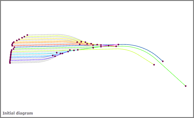

En los ejemplos siguientes se muestra un diagrama antes y después de aplicar el diseño Línea principal relativa tras especificar solamente el parámetro Atributo de línea cuando los demás parámetros de atributo no están configurados de forma predeterminada:
En el ejemplo siguiente se muestra cada línea con un color determinado en función del valor de Atributo de línea; los valores de Atributo de línea también se etiquetan en la imagen. Es evidente que el algoritmo agrupa las líneas con el mismo valor de atributo y coloca cada grupo de líneas a lo largo de la misma línea recta en la medida de lo posible:
Valores de Atributo de línea resultantes

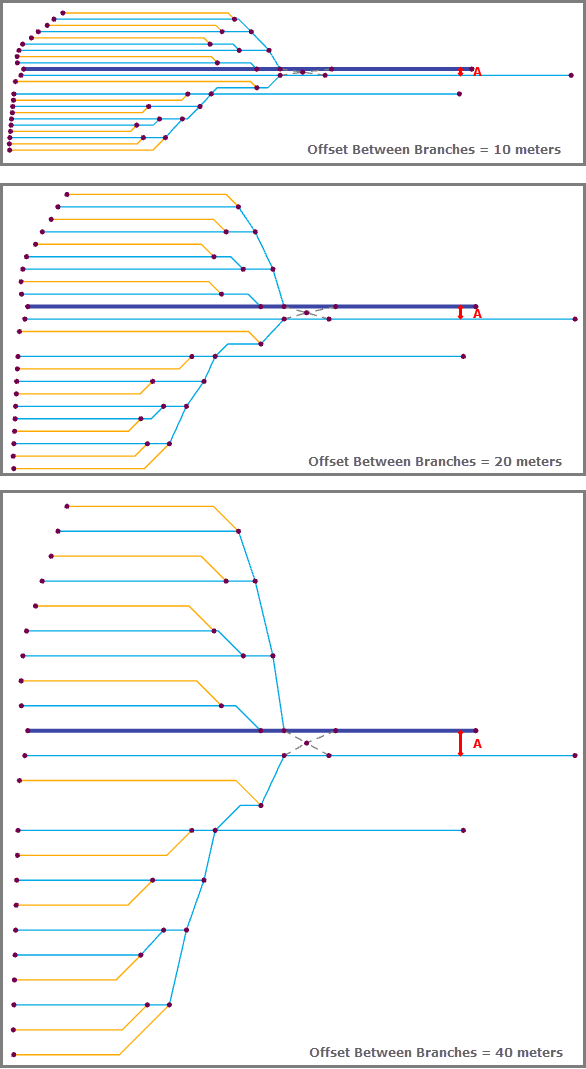

Desplazamiento entre ramas
Este parámetro determina el espaciado entre dos ramas adyacentes a lo largo del eje perpendicular respecto a la dirección de las líneas; es decir, el espaciado etiquetado con la letra A en los ejemplos siguientes con el que el diseño Línea principal relativa se ejecuta con Dirección configurada en De izquierda a derecha:
Línea principal relativa—Desplazamiento entre ramas

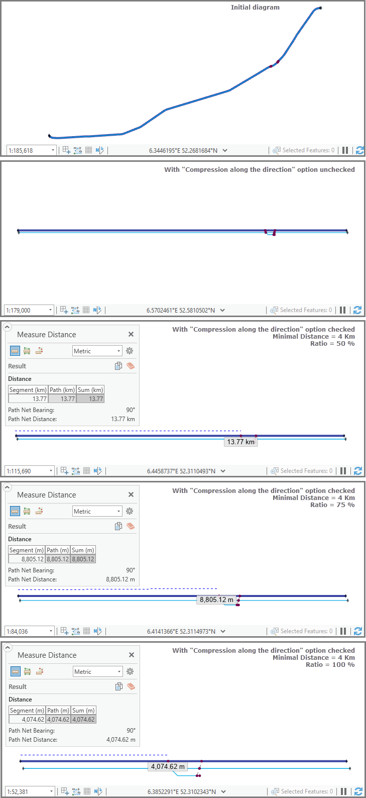

Compresión de línea
Esta subsección reagrupa parámetros que pueden utilizarse para reducir las distancias entre grupos adyacentes de cruces vecinos a lo largo de la dirección, al mismo tiempo que se mantiene un posicionamiento relativo entre dichos grupos. Los cruces vecinos están cerca unos de otros sin estar necesariamente conectados de forma directa. Los parámetros de compresión son opcionales; el diseño del algoritmo funciona sin compresión de manera predeterminada. Cuando la compresión está habilitada, se ejecuta como paso adicional al final del proceso del algoritmo.
Compresión a lo largo de la dirección
Active esta opción para activar la compresión.
Cuando la compresión está activada, hay que especificar dos parámetros de compresión: Ratio (%) y Distancia mínima.
  • Ratio (%): la razón de compresión es un valor entre 0 y 100. Es aplicable a cada distancia (como D1 y D2 en el ejemplo siguiente) que separa dos grupos adyacentes de cruces vecinos (con un círculo naranja abajo) tras restar el valor de Distancia mínima especificado (MD). Si Ratio (%) es 100, la distancia entre cada grupo de cruces detectado coincidirá con la distancia mínima (MD).
    Línea principal relativa—Parámetros Ratio y Distancia mínima
  • Distancia mínima: es la distancia que debe mantenerse entre dos grupos adyacentes de cruces vecinos. Esta distancia también se usa para agrupar cruces vecinos con respecto a su proyección a lo largo del eje de dirección. Dos cruces que se proyecten en este eje pertenecerán al mismo grupo si la distancia entre los dos puntos proyectados es menor que esta distancia.
En los ejemplos siguientes se muestra un diagrama tras ejecutar el diseño con diferentes valores en el parámetro Ratio (%) y un valor fijo en el parámetro Distancia mínima:
Línea principal relativa—Razones de compresión diferentes con la misma distancia mínima

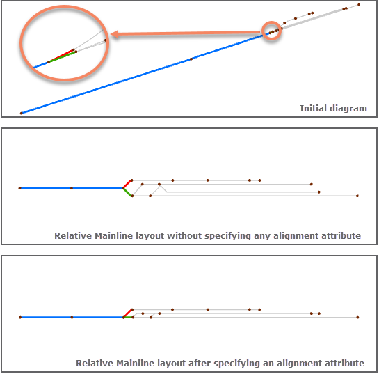

Atributo de alineación
Este parámetro identifica un atributo de red cuyos valores se utilizan para resolver ambigüedades en líneas que están divididas. Por ejemplo, su diagrama incluye las siguientes características:
  • Hay una línea (mostrada en azul en la primera imagen siguiente) que está dividida en dos ramas (una roja y otra verde).
  • Los valores de Atributo de línea y Atributo de tipo no son relevantes en estas tres líneas para decidir cómo alinearlas; es decir, los valores de Atributo de línea son iguales para todas las líneas o son todos diferentes.
En esta situación y sin especificar el parámetro Atributo de alineación, el algoritmo coloca las dos ramas a ambos lados de la línea azul de forma predeterminada, como se muestra en la segunda imagen a continuación.
Entonces, si hay otro atributo de red en las clases de línea de red en el que una de las líneas de rama y la línea azul tiene los mismos valores, este atributo puede especificarse como el valor de Atributo de alineación. Cuando está configurado, el algoritmo lo utiliza para alinear de forma sistemática las líneas conectadas que tienen los mismos valores de Atributo de alineación. En este ejemplo, la tercera imagen muestra el resultado del diseño Línea principal relativa cuando los ejes conectados de color verde y azul tienen el mismo valor de Atributo de alineación y este atributo se ha especificado.
Línea principal relativa—Atributo de alineación
