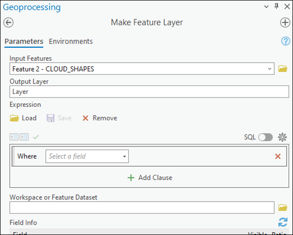

Los subdatasets NITF también se admiten como entrada para herramientas de geoprocesamiento y funciones ráster pertinentes mediante el uso directo de herramientas, modelos, cadenas de procesamiento o scripts que utilizan el marco de geoprocesamiento.
Capa de entidades de entrada
Se muestra un ejemplo de una capa de entidades de entrada. Datos cortesía de Maxar Technologies.

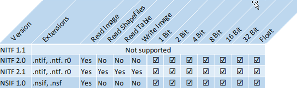

La siguiente tabla muestra los tipos de formato NITF y la funcionalidad correspondiente asociada a NSIF 1.0, NITF 2.0 y NITF 2.1:
Resumen de lectura y escritura de NITF

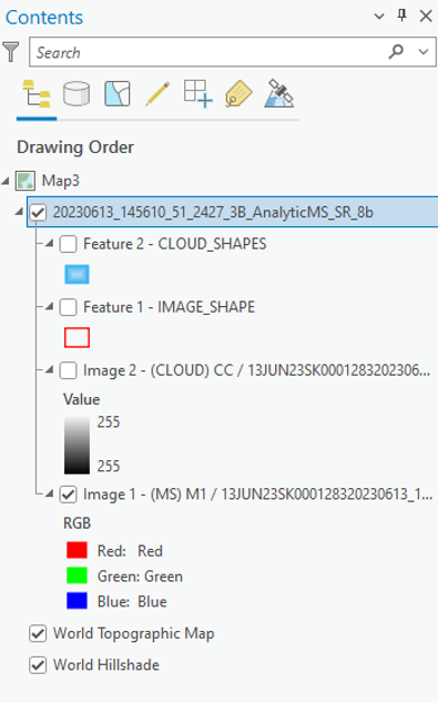

Cuando se agrega un archivo NITF a un mapa, una capa NITF en el panel Contenido organiza el contenido del archivo NITF. El nombre de la capa NITF se basa en el valor del campo FTITLE del NITF, que puede tener un máximo de 80 caracteres. Si el campo FTITLE no está disponible, la etiqueta cambia al nombre del archivo NITF. Se crean subcapas individuales para cada segmento de imagen del NITF y se enumeran en el panel Contenido. Cada tipo de datos se representa como subcapas NITF y se puede activar y administrar por separado.

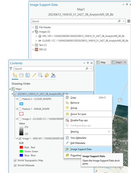

Panel de datos de compatibilidad de imágenes
Puede usar el panel Datos de compatibilidad de imágenes no modal para explorar, buscar, acceder y exportar ISD NITF. Para acceder al panel Datos de compatibilidad de imágenes, haga clic con el botón derecho en la capa NITF en el panel Contenido y haga clic en Datos de compatibilidad de imágenes. Aparece el panel Datos de compatibilidad de imágenes de la capa.

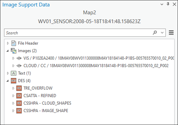

Puede acceder a información detallada sobre las extensiones de registro etiquetado (TRE) o los segmentos de extensión de datos (DES), que son exclusivos del formato de archivo NITF, desplazando el puntero por encima del TRE o DES de interés específico en el cuerpo principal del visor de ISD y haciendo clic en el botón de texto asociado al TRE o DES específico.
Panel Datos de compatibilidad de imágenes NITF
Se muestra el panel Datos de compatibilidad de imágenes NITF. Datos © 2023 Planet Labs PBC.

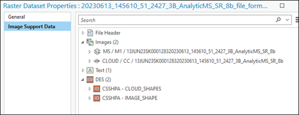

Propiedades del dataset ráster
Para acceder a los ISD, en el panel Catálogo, haga clic con el botón derecho en el archivo NITF y haga clic en Propiedades para abrir el cuadro de diálogo Propiedades del dataset ráster.
Cuadro de diálogo Propiedades del dataset ráster NITF
Se muestra el cuadro de diálogo Propiedades del dataset ráster. Datos © 2023 Planet Labs PBC.
