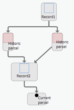

En este primer ejemplo que aparece a continuación, se creó un linaje de parcelas para el Registro2. En el Registro2, se fusionaron dos parcelas para crear una única parcela actual. Se muestran las parcelas que fueron retiradas por el Registro2, así como el registro que las creó (Registro1). Las parcelas actuales que forman parte del Registro1 no se muestran, ya que no se vieron afectadas por la creación del Registro2.
Linaje de parcelas para el Registro2

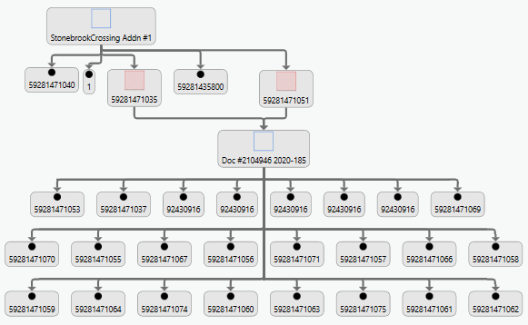

En este segundo ejemplo que aparece a continuación, se crea un linaje de parcelas para el registro StonebrookCrossing Addn #1. Dos parcelas creadas por el registro StonebrookCrossing Addn #1 fueron retiradas por el registro Doc #2104946 2020-185, que creó 24 parcelas actuales adicionales.
Linaje de parcelas para StonebrookCrossing Addn #1
