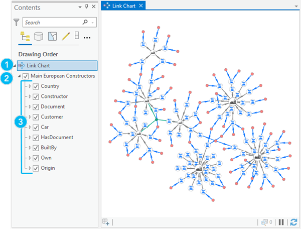

Un gráfico de vínculos se compone de entidades de puntos que representan entidades y entidades de línea que representan las relaciones de un gráfico de conocimiento. Estos gráficos de vínculos se crean y abren en una vista de gráfico de vínculos , y aparecen en la categoría Mapas del panel Catálogo y en la vista de catálogo.
El gráfico de vínculos en sí se representa en la parte superior del panel Contenido de la misma forma que un mapa (número 1 en la siguiente imagen). El gráfico de conocimiento está representado como una capa de gráfico de conocimiento (número 2 en la siguiente imagen).
Puede visualizar una capa de gráfico de conocimiento en un gráfico de vínculos.
La capa del gráfico de conocimiento se compone de una capa de gráfico de vínculos para cada tipo de entidad y cada tipo de relación en el gráfico de conocimiento (número 3 en la imagen anterior). Por su parte, cada capa de gráfico de vínculos es una capa compuesta, como se describe a continuación.

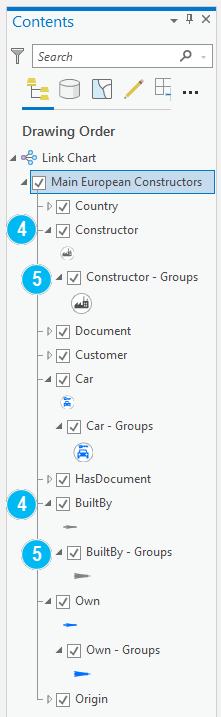

  • Capa de gráfico de vínculos: esta capa representa entidades o relaciones en el gráfico de conocimiento (número 4 en la siguiente imagen). El nombre predeterminado para esta capa corresponde al nombre del tipo de entidad o tipo de relación.
  • Capa de agregación de gráfico de vínculos: las entidades y las relaciones se pueden agrupar visualmente en un gráfico de vínculos. La capa de agregación de gráfico de vínculos representa estas entidades o relaciones agrupadas en el gráfico de vínculos (número 5 en la siguiente imagen). La capa de agregación le permite proporcionar una simbología diferente para las entidades y relaciones agrupadas. El nombre predeterminado para esta capa corresponde al nombre del tipo de entidad o relación con el sufijo " - Grupos".
Las capas de gráfico de vínculos contienen capas de agregación de gráfico de vínculos.
