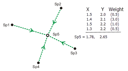

Las coordenadas de un nuevo punto se pueden calcular de forma única mediante un rumbo y una distancia desde un punto existente. Sin embargo, confiar solo en los resultados de un único conjunto de coordenadas conlleva riesgo, ya que no hay forma de saber si las mediciones que definen dichas coordenadas son correctas. Las coordenadas calculadas a partir de mediciones desde otros puntos existentes se pueden comparar con las coordenadas calculadas por el primer conjunto de mediciones. Por lo general, mientras más mediciones definan un único punto, más fiables son sus coordenadas y más confianza existe a la hora de determinar medidas erróneas. A estas mediciones adicionales se les denomina mediciones redundantes.
Todas las mediciones contienen un cierto grado de error. Las mediciones redundantes calcularán coordenadas ligeramente diferentes para el mismo punto. Dado que solo puede haber una ubicación de coordenadas para un punto, las coordenadas de mejor precisión para el punto se pueden obtener calculando un promedio ponderado de las mediciones redundantes, con cada peso definido por la precisión de la medición. Cuanto mayor sea la precisión de la medición, mayor será su ponderación y mayor será la influencia que tendrá en el cálculo de las mejores coordenadas del punto.
Mediciones ponderadas
Las coordenadas para el punto Sp5 se calculan utilizando un promedio ponderado.
