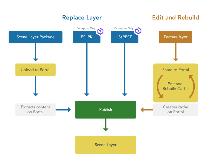

Además de .slpk, .i3sREST y .eslpk, puede crear una capa de escena directamente en ArcGIS Enterprise o ArcGIS Online al compartir capas de escena web o escenas web individuales desde ArcGIS Pro. Las capas de edificios, multiparche o puntos 3D se pueden compartir con una capa de entidades asociada. Permite funcionalidades adicionales de análisis y edición que no son posibles con capas de escena web publicadas desde paquetes de capas de escena.
