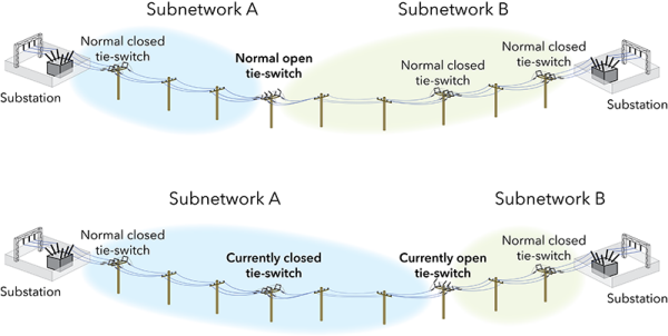

Cambios en las subredes
Redefinición de subredes abriendo y cerrando dispositivos de conmutación dinámicos
Debido a la extensión de los cambios de una subred, siempre que un dispositivo operativo está abierto o cerrado, las subredes se derivan a demanda. Usted puede actualizar las subredes de su red de servicios en cualquier momento. Al hacerlo, se ejecuta un método de seguimiento de redes que comienza por los controladores de subred. La salida de este método de seguimiento se usa para actualizar la tabla de subredes, los atributos de las entidades y para generar entidades dentro de la Clase de entidad SubnetLine. Esta clase de entidad contiene entidades de línea multiparte, que representan todas las líneas conectadas a cada subred. Por lo tanto, estas líneas de subred se pueden dibujar con distintos colores para identificar fácilmente la extensión de zonas y circuitos.
