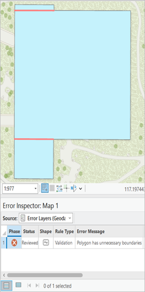

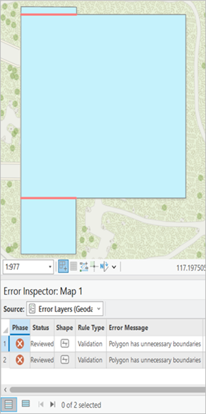

Cuando las entidades poligonales comparten un límite común y contienen valores de atributo idénticos en campos editables, el límite compartido a menudo no es necesario y se captura como un error. Las entidades encontradas con esta comprobación se pueden fusionar sin pérdida de información y pueden dar lugar a una mejora del rendimiento de la base de datos.
En el ejemplo siguiente, un polígono que comparte sus límites con otros polígonos puede producir uno o varios resultados de error.
Polígono que comparte sus límites con otros múltiples polígonos y produce un error Polígono que comparte sus límites con otros múltiples polígonos y produce dos errores
