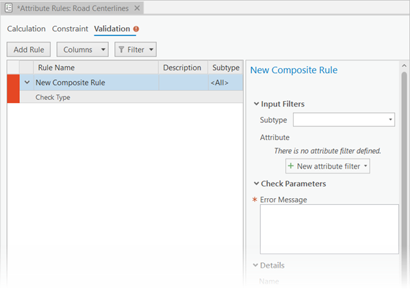

  5. En la pestaña Reglas de atributos, haga clic en Reglas listas para usar y luego en la comprobación Compuesto del grupo de la galería de Validación.
    Nota:
    El contenido de la galería Reglas listas para usar varía en función de la fuente de datos elegida.
    Se agregan una nueva fila y una columna de agrupación a la vista Reglas de atributos y se activa la pestaña Configuración de comprobación.
  6. En el panel de comprobación Compuesto, configure parámetros de entrada comunes para la regla general, incluidos los filtros de entrada, un mensaje de error definido y detalles como el nombre, la descripción, la gravedad y las etiquetas de la regla.
    Nueva regla compuesta en el grupo Validación

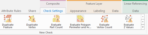

  2. En la pestaña Configuración de comprobación, expanda la galería Comprobaciones listas para usar y haga clic en la primera comprobación que desee incluir en la regla.
    Nota:
    Debe tener una regla basada en comprobación compuesta seleccionada en la vista Reglas de atributos para activar la pestaña Configuración de comprobación compuesta. El contenido de la galería Comprobaciones listas para usar varía en función de la fuente de datos elegida.
    Galería de comprobación compuesta
    Se agrega una nueva fila a la vista Reglas de atributos bajo la regla.

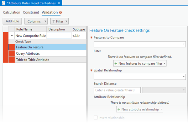

  3. En el panel de comprobación, configure los ajustes específicos de la comprobación.
    Cada comprobación seleccionada contiene un panel separado donde se establecen los parámetros específicos de la comprobación.
    Nuevos parámetros de comprobación para la regla compuesta

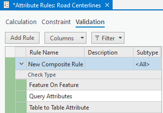

  4. Agregue al menos una comprobación más a la regla compuesta como se describe en los pasos anteriores.
    Una vez que haya agregado y configurado un mínimo de dos comprobaciones para la regla compuesta, los encabezados de fila de la regla y las comprobaciones seleccionadas cambian a verde, lo que indica que los parámetros requeridos son válidos.
    Comprobaciones completadas para la nueva regla compuesta
    Nota:
    El orden en que se agregan las comprobaciones a una regla compuesta no afecta a su salida.
