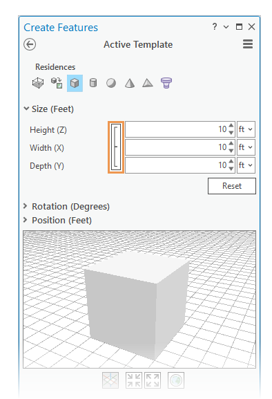

La vista Plantilla activa aparece con controles de parámetros y una vista previa de la entidad en el visor de modelos.
Haga clic en Extensión completa
en la barra de herramientas del visor de modelos para obtener una vista previa de toda la entidad.
Expanda las secciones del parámetro Tamaño, Rotación y Posición e introduzca los valores aplicables. A medida que cambia estos valores, la vista previa del modelo se actualiza en el visor de modelos.
Para restaurar la configuración a los valores guardados con la plantilla de entidad, haga clic en Restablecer.

Tamaño
Altura (Z), ancho (X) y profundidad (Y) de la entidad.
Para escalar la entidad de manera proporcional, haga clic en el corchete de control vertical que conecta los ajustes de altura, ancho y profundidad.
