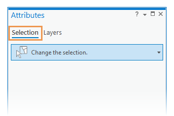

  3. En el panel Atributos, haga clic en la pestaña Selección.
    Pestaña Selección
