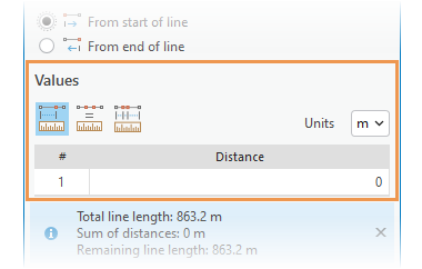

  1. Haz clic en la flecha desplegable Unidades en la sección Valores y elija el formato de las unidades.
    Dividir valores de distancia
  2. Haga clic en uno de los métodos siguientes e introduzca los valores necesarios para la distancia y el número de repeticiones:
    Distancia simple Distancia simple
    En el campo Distancia, introduzca una única distancia a la que se va a dividir la entidad.
