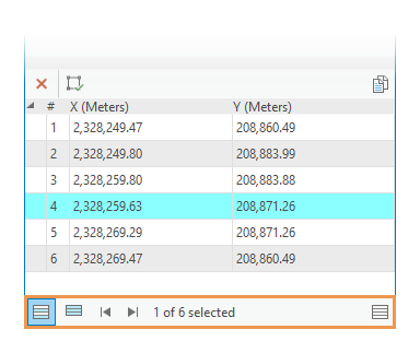

La barra de estado
La barra de estado de las propiedades de geometría aparece en la parte inferior de la tabla e incluye los siguientes comandos:
Mostrar todos los vértices Mostrar todos los registros
Mostrar todos los vértices.
Mostrar vértices seleccionados Mostrar registros seleccionados
Mostrar solo los vértices seleccionados.
Ir al inicio Mover al inicio de la tabla
Resaltar el primer vértice.
Ir al final Mover al final de la tabla
Resaltar el último vértice.
Borrar selección Borrar selección
Borrar la selección.
Barra de estado
