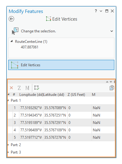

    La entidad seleccionada se resalta como un bosquejo en el mapa y sus propiedades geométricas aparecen en la tabla de propiedades de geometría.
    Editar vértices
  5. Haga clic en el campo de atributo de valor m, escriba el valor m y pulse la tecla Intro.
