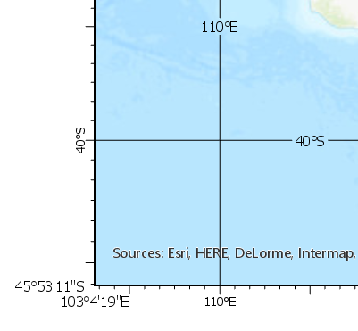

Agregar etiquetas de esquina
Esta retícula incluye líneas de cuadrícula, marcas y etiquetas. Esta retícula no está limitada a qué elementos se incluyan. También puede agregar más componentes a la retícula. Se empieza agregando etiquetas de esquina para proporcionar un punto de referencia claro para el mapa.
  1. En el panel Elemento, en la pestaña Componentes , haga clic en el menú desplegable Agregar y elija Agregar etiquetas de esquina.
  2. Acerque la esquina inferior izquierda del diseño para ver mejor las etiquetas de esquina.
    De forma predeterminada, las etiquetas de esquina se agregan a todas las esquinas. Lo cambiará para mostrar dos etiquetas.
  3. En el panel Elemento, dentro de Visibilidad de esquina, haga clic en Seleccionado.
  4. Haga clic en Borrar selección para borrar los bordes seleccionados. A continuación, pulse Ctrl mientras hace clic en 1 y 3 para seleccionar ambas esquinas.
  5. Desactive Norte-Sur y Este-Oeste para desactivar esas esquinas.
    Las etiquetas de esquina restantes muestran etiquetas en la esquina inferior izquierda y la esquina superior derecha.
  6. Aleje hasta la extensión completa del diseño.
    Las etiquetas de esquina pueden parecer más grandes que las etiquetas existentes de la retícula.
  7. Debajo del encabezado Apariencia, haga clic en Símbolo para cambiar el tamaño de las etiquetas de esquina.
  8. En la pestaña General, expanda el encabezado Apariencia y cambie el Tamaño a 8 pt.
  9. Haga clic en Aplicar.
  10. Haga clic en el botón de atrás para volver a la pestaña Componentes .

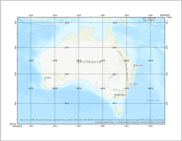

Personalizar intervalos
Al insertar una retícula, la opción Ajustar automáticamente está activada. Esta es la configuración predeterminada cuando el marco de mapa está activado y se acercan y alejan los cambios de intervalo para evitar que se sobrecargue el mapa. La desactivará para poder seguir personalizando los componentes de la cuadrícula.
  1. En la pestaña Opciones , desactive la casilla de verificación Ajustar automáticamente.
  2. En la pestaña Componentes , haga clic en Líneas de cuadrícula. Mientras mantiene pulsada la tecla Ctrl, haga clic en Etiquetas y en Etiquetas interiores.
  3. Dentro de Intervalo, cambie Longitud a 10 grados.
    La opción Sincronizar valores está activada de manera predeterminada. A medida que se hacen cambios en el intervalo de Longitud, el intervalo de Latitud cambia automáticamente para igualarse. En este caso, los intervalos tanto de Latitud como de Longitud cambia a 10 grados. Desactive esta opción para definir intervalos diferentes en cada eje.

Resultado final
