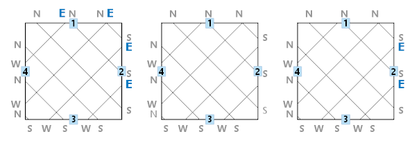

      Cuadrículas con etiquetas activadas y desactivadas para diferentes bordes ^^^ La primera imagen es una cuadrícula con todas las etiquetas mostradas. En la segunda imagen, Este no está activado para todos los bordes. En la tercera imagen, Este no está activado solo para el borde 1.
    3. Active Mostrar indicadores de visibilidad de bordes para identificar los bordes con botones numerados.
    4. Seleccione un borde haciendo clic en este botón o eligiendo el número en el panel.
