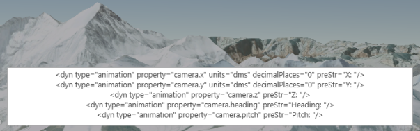

Agregar texto para el punto de visualización
Para agregar texto dinámico para el punto de visualización de la cámara, realice lo siguiente:
  1. Seleccione un fotograma clave de la Galería de fotogramas clave o seleccione un grupo de fotogramas clave, por ejemplo, de los fotogramas clave 2 a 5.
  2. En el grupo Superposición de la pestaña Animación, haga clic en la flecha desplegable de la galería y en Punto de visualización .
    Aparece en la pantalla un cuadro de texto en un formato editable para los fotogramas clave que ha seleccionado.
  3. Mueva, aplique formato y edite el texto como desee. Estos son algunos de los cambios que puede realizar:
    • Agregar texto estático que no cambia durante la reproducción.
    • Eliminar etiquetas que no desea que se muestren.

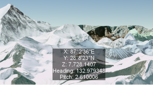

    El texto predeterminado que aparece proporcionará la posición completa de la cámara (X, Y y Z) y los valores de rotación (encabezado e inclinación).
    Esto es lo que podrá ver cuando la superposición se agrega por primera vez a la vista:
    Etiquetas de superposición del punto de visualización
    Esto es lo que podrá ver después de aplicar la superposición:
    Texto dinámico del punto de visualización

Para personalizar la vista del punto de visualización a fin de incluir un título y solo el valor de elevación, realice los siguientes cambios:
Etiquetas originales del texto dinámico del punto de visualización
Ejemplo de cambios
Ejemplo de etiquetas editadas
Texto visualizado
<dyn type="animation" property="camera.x" units="dms" decimalPlaces="0" preStr="X: "/>
<dyn type="animation" property="camera.y" units="dms" decimalPlaces="0" preStr="Y: "/>
<dyn type="animation" property="camera.z" preStr="Z: "/>
<dyn type="animation" property="camera.heading" preStr="Heading: " decimalPlaces="0"/>
<dyn type="animation" property="camera.pitch" preStr="Pitch: " decimalPlaces="0"/>
  • Agregar un título estático o una descripción de lo que representan los valores.
  • Quitar todos los demás valores y conservar solo la propiedad Z de la cámara.
Meters: <dyn type="animation" property="camera.z"/>
Metros: 11.650,37

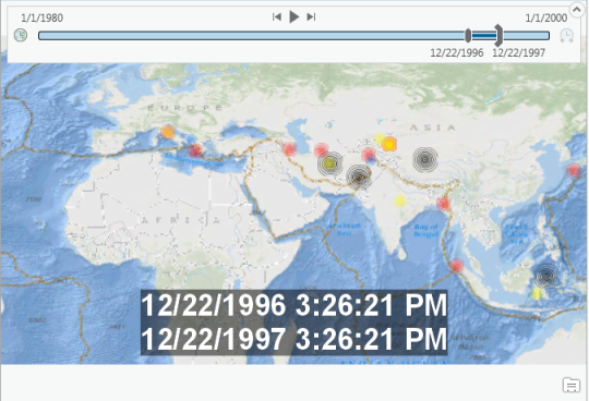

Editar una superposición de la hora del mapa
La superposición de la hora del mapa agrega las propiedades de la hora de inicio y fin como el texto de hora dinámico predeterminado. Puede eliminar las piezas que no necesite y agregar el texto que prefiera. Uno de los ejemplos descritos aquí muestra una historia de incidentes de terremotos simbolizados por el rango de magnitud. Para visualizar un formato de fecha concreto y agregar un título, deberá realizar los cambios siguientes:
Etiquetas originales del texto dinámico de la hora del mapa
Ejemplo de cambios deseados
Texto visualizado
<dyn type="animation" property="startTime" format="short|long"/>
<dyn type="animation" property="endTime" format="short|long"/>

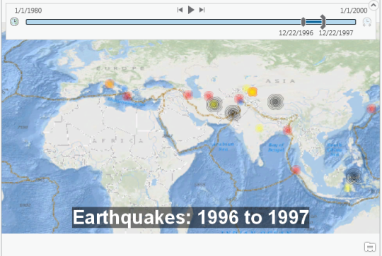

  • Agregue un título o una descripción de lo que representan los valores.
  • Formatee la propiedad de tiempo para mostrar solo el año como un lapso de un año.
Earthquakes: <dyn type="animation" property="startTime" format="yyy"/> to <dyn type="animation" property="endTime" format="yyy"/>
Terremotos: 1988 a 1989
Las siguientes imágenes muestran el antes y el después de la edición del texto de tiempo dinámico para una animación.
Texto dinámico de hora del mapa como formato predeterminado
Texto de hora dinámico personalizado

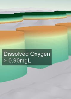

  • Actualice el valor para mostrar una mayor precisión con dos posiciones decimales.
  • Quite el valor máximo porque no cambia en la animación.
`Oxígeno disuelto
> <dyn type="animation" property="rangemin" decimalPlaces=" 2 "/> mgL
Oxígeno disuelto
> 0,90 mgL
Las siguientes imágenes muestran el antes y el después de la edición del texto de rango dinámico.
\Texto dinámico de rango del mapa como formato predeterminado \Texto de rango dinámico personalizado

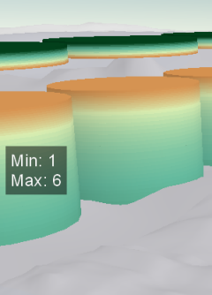

Editar una superposición de datos vóxel
Existen dos superposiciones de texto dinámico para los datos vóxel: una para el filtro de datos opcional utilizado para una subcapa de volumen y otra para el valor de datos de una subcapa de isosuperficie. El texto dinámico vóxel incluye una propiedad de nombre de capa para admitir escenas que contienen varias capas de vóxel o isosuperficie.
La superposición Filtro de vóxel se utiliza para la subcapa de volumen de una capa de vóxel y agrega las propiedades de filtro de datos mínimo y máximo como texto dinámico predeterminado. Puede eliminar las piezas que no necesite y agregar cualquier texto preferido. Un escenario son los datos vóxel del volumen de agua coloreados temáticamente para mostrar la temperatura del agua. Para visualizar el rango de temperaturas actual con un número reducido de posiciones decimales y agregar un título y una unidad de temperatura, realice los cambios siguientes:
Etiquetas originales del texto dinámico Filtro de vóxel
Ejemplo de cambios
Texto visualizado
Min: <dyn type="animation" layer="WaterTemp Voxel" property="voxelfilter.min" decimalPlaces="2"/>
Max: <dyn type="animation" layer=" WaterTemp Voxel" property="voxelfilter.max" decimalPlaces="2"/>
  • Agregue un título o una descripción de lo que representan los valores, incluida una unidad de temperatura.
  • Actualice el valor para mostrar una posición decimal para una lectura más fácil.
Temperature Range: <dyn type="animation" layer="WaterTemp Voxel" property="voxelfilter.min" decimalPlaces="1"/> - <dyn type="animation" layer="WaterTemp Voxel" property="voxelfilter.max" decimalPlaces="1"/> [C]
Rango de temperaturas: 10,0 - 21,3 [C]
Las siguientes imágenes muestran el antes y el después de la edición del texto dinámico de filtro de vóxel.
\Superposición Filtro de vóxel como texto predeterminado \Texto dinámico Filtro de vóxel personalizado
