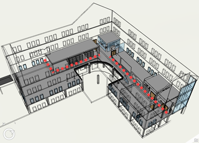

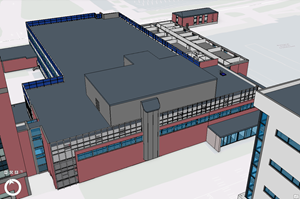

Por ejemplo, para visualizar las partes de un edificio que se encuentran en la segunda planta, puede establecer un filtro para que solo sea sólida la segunda planta. En otros casos, es posible que quiera visualizar solo los muros de carga de la segunda planta y que los demás elementos de esa planta se muestren como bastidores. Puede conseguir estos distintos escenarios aplicando un filtro de edificio a una capa de edificios o una capa de escena de edificios. Puede elegir un filtro activo cada vez.
Capa de edificios Capa de edificios filtrada

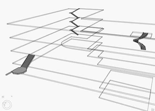

Escaleras y suelos como bastidor
Se muestra un ejemplo de filtro con solo escaleras y niveles de suelo visibles como bastidor.

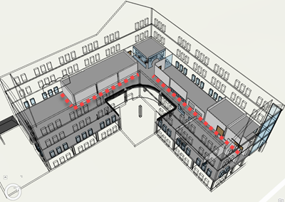

El bloqueo de filtro que define los elementos sólidos es el primer bloqueo de filtro del filtro. Solo se muestran como bastidores los muros externos ajenos al segundo piso:
Bloqueo de filtro
