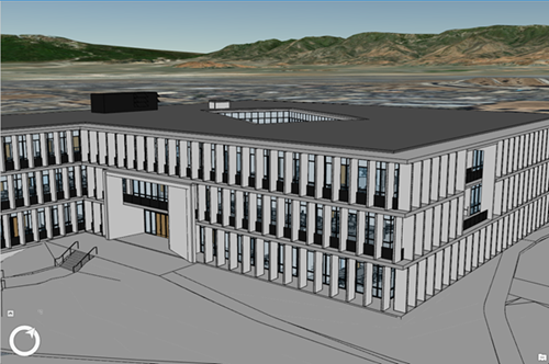

Ejemplo de capa de escena de edificios
Un ejemplo de una capa de escena de edificios.

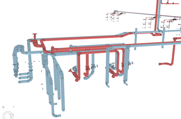

Comprender los sistemas de un edificio
Es posible visualizar distintos aspectos de su edificio, como las tuberías, para comprender mejor los sistemas internos y externos del edificio. Es posible aplicar valores únicos a su capa de categorías para las tuberías y aplicarlas un código de colores para otros usos. Al conocer y comprender el sistema de tuberías de un edificio, puede localizar rápidamente una fuga y decidir la mejor manera de repararla, por ejemplo.
Tuberías con código de colores
Estas tuberías hidráulicas muestran el suministro en color azul y el retorno en color rojo.
