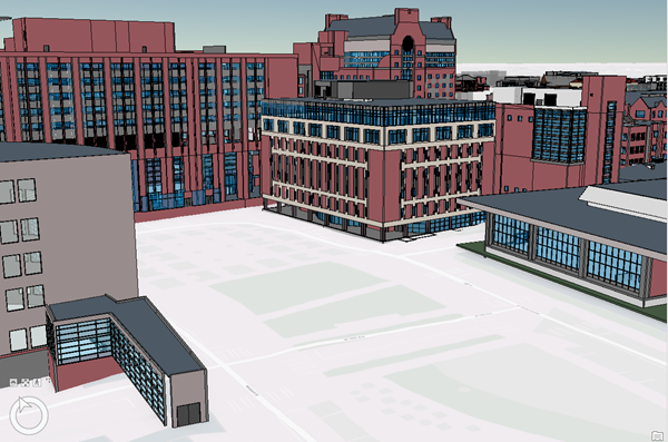

Capa de edificios
Se muestra una capa de edificios compleja. Copyright 2020: Servicios de tecnología e información de las instalaciones de la Universidad Estatal de Ohio.
