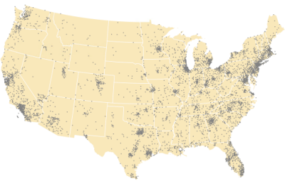

Para imitar una distribución de datos natural, un buen enfoque es simbolizar un dataset de polígono de grano fino, por ejemplo, los condados de los Estados Unidos, con simbología de densidad de puntos utilizando un símbolo de polígono totalmente transparente. A continuación, superponga esta capa sobre una capa de polígono de categorización de grano más grueso, como los estados de los Estados Unidos, simbolizados con simbología de símbolo único. Esto da una mejor indicación de dónde vive la gente realmente, que si se aplicara la simbología de densidad de puntos a los polígonos más gruesos de estados. A continuación se muestra un ejemplo.
Población de 2012 por condado de EE. UU. dibujada con simbología de densidad de puntos sobre los estados de EE. UU.
La población de 2012 por condado de Estados Unidos se dibuja con simbología de densidad de puntos en gris por encima de los estados, que se muestran en naranja claro.

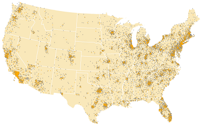

Puede especificar también varios campos para mostrar comparaciones entre los atributos. En el ejemplo siguiente, el número de personas que tienen vivienda en propiedad (se muestra en gris) se compara con el número de personas que viven de alquiler (se muestra en naranja oscuro).
Simbología de densidad de puntos con dos campos
Se muestra la simbología de densidad de puntos con dos campos. En la población de EE. U.U. por condado, se compara las personas que tienen su vivienda en propiedad, mostradas en gris, con las que viven de alquiler, en naranja oscuro.
