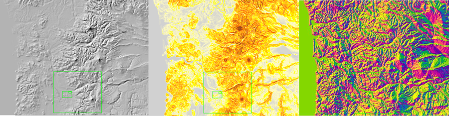

Utilizar capas de fuente de elevación en herramientas de geoprocesamiento
Puede introducir capas de fuente de elevación en herramientas de geoprocesamiento en función de su tipo subyacente. Las capas de elevación basadas en TIN son compatibles con las herramientas compatibles con una capa TIN, y las capas de elevación basadas en ráster son compatibles con las herramientas compatibles con un ráster.
Si utiliza como entrada una superficie de elevación grande basada en un servidor o un portal, como la superficie predeterminada Terrain 3D, el rendimiento es considerablemente más lento que si utiliza una superficie de elevación con una fuente de datos local. Es posible que algunas herramientas no se completen correctamente por intentar cargar todo el servicio en la memoria. El uso de superficies de elevación basadas en servicios funciona mejor si aplica el entorno de extensión de geoprocesamiento para limitar el procesamiento a un área tan pequeña como sea necesario para el análisis.
También puede utilizar las herramientas Crear capa ráster o Crear capa de servicio de imágenes para crear una capa que se pueda utilizar como entrada para herramientas que acepten capas ráster. Esta herramienta permite especificar una extensión, un tamaño de celda y otros ajustes de importación para realizar análisis.

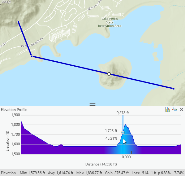

Utilizar capas de fuente de elevación en herramientas de análisis exploratorio
Al utilizar el análisis exploratorio en 3D puede investigar los datos mediante la creación interactiva de gráficos y la edición de parámetros de análisis en tiempo real. Las herramientas interactivas permiten crear objetos analíticos haciendo clic en la escena o usando capas de origen de entrada. Una superficie de elevación precisa proporciona un análisis más preciso en 3D, como una línea de visión y cúpulas de visión.
  1. Haga clic en la pestaña Insertar, haga clic en el menú desplegable Nuevo mapa y haga clic en Nueva escena global .
  2. En la pestaña Análisis, haga clic en el menú desplegable Análisis 3D exploratorio y en Perfil de elevación .
  3. Haga clic en una ubicación de la escena para crear un punto de partida.
  4. Haga doble clic para crear un punto final.
Aparece un perfil de elevación del boceto de la línea en una nueva ventana.
Gráfico de perfil de elevación interactivo creado en un mapa 2D
