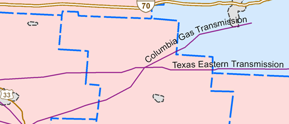

  • Minimizar etiquetas: se hace hincapié en el etiquetado de entidades, por lo que se requiere un número mínimo de etiquetas. En lugar de ubicar una etiqueta a cada lado del cruce en la misma entidad, podría colocar una única etiqueta a un lado del cruce, o la etiqueta podría abarcar el cruce. La primera imagen de las mostradas a continuación muestra esta configuración.

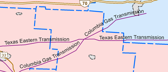

  • Inequívoco: los cruces de la red se etiquetan, por lo que no hay ambigüedad sobre la identificación de entidades. En esta opción, se tiende a colocar más etiquetas en el mapa que en la opción Minimizar etiquetas, ya que la misma entidad podría etiquetarse en cualquier lado del cruce. Esta es la opción predeterminada. La segunda imagen de las mostradas a continuación muestra esta configuración.
Conexión de línea establecida con la opción Minimizar etiquetas
Conexión de línea establecida con el tipo Inequívoco, que es el predeterminado
