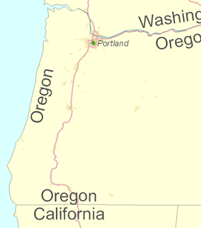

La siguiente imagen muestra los estados de Washington, Oregón y California etiquetados con el estilo de ubicación Límite. Se ha activado la opción Permitir etiquetado de límites por un solo lado.
Etiquetado de límites con Permitir etiquetado de límites por un solo lado activado

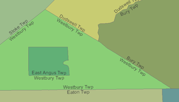

Para etiquetar agujeros poligonales, active la casilla Permitir etiquetado de límites de agujeros poligonales. La siguiente imagen de municipios ilustra este parámetro. Si el agujero está vacío, también debe marcarse la casilla Permitir etiquetado de límites de un solo lado.
Etiquetado de límites con Permitir etiquetado de límites de agujeros poligonales activado
